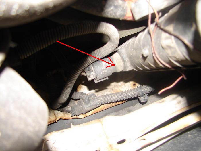

hmmm a jak wyglada ten czujnik wentylatora i jak ustawic zaplon zeby.GIF? moze ktos powiedziec?
Foto - nie moje zlosnik.gif To coś obwiązane drutem to lewy bok chłodnicy patrząc od przodu samochodu

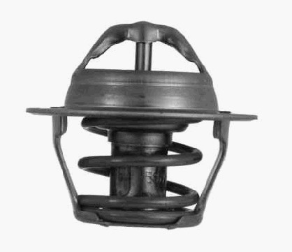

Termostat kosztuje 64 zł. Patrzac na jego konstrukcję to nie jest jak u mnie pod rozrządem więc wymiana jest prosta. Oczywiście ucieknie trochę płynu więc bądź gotów smile.gif
Wygląda tak:
dzisiaj odkreciłem lambde!!!!!!!!!!!!!!!!! PO 1,5H meczarni w koncu sie udało. Ale najsmieszniejsze jest to, że... samochod od jakichs 2 tyg mial zwiekszony apetyt na paliwo. jakis tydzien temu sprawdzalem sonde miernikiem i.......zapomnialem jej podlaczyc grinser006.gif a samochod jezdzil normalnie. Tzn tak jak wczesniej czasem mi sgrzelilo lekko z rury i spalanie bylo takie same. Czyli wydaje mi sie ze sonda dawno zakonczyla swoj zywot a ja jezdzilem na trybie awaryjnym. Jak sadzisz Lelek smile.gif??

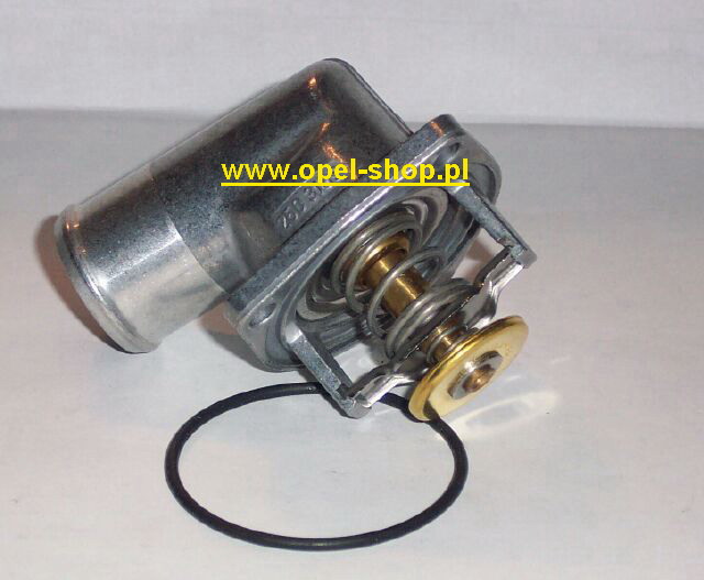

Co do termostatu za 22 zł. Masz rację TWÓj termostat kosztuje 23 zł ale jest zupełnie inny i wygląda tak:
