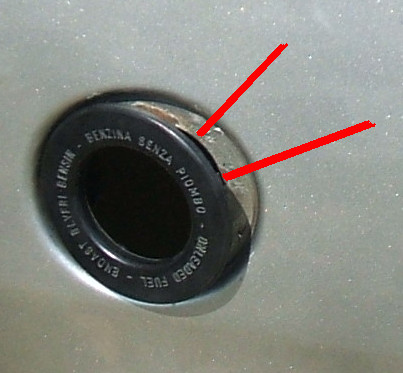

Mam pytanie jak wymontować obudowę korka wlewu paliwa?
Czy to jest odkręcane czy może na wcisk?
Pytanie może banalne. Wokoło obwodu korka mocno podrdzewiało i ciężko jest cokolwiek ruszyć, nie chcę uszkodzić plastikowej obwódki więc pytam jak to sie wykręca lub wyciąga.
Może jest to jakoś kontrowane od spodu ?
Proszę o jakieś wskazówki
pozdr. A.

zdjąć koło i od wewnątrz spróbować te plastikowe wciski podważać żeby wyszły.

Wlew zdejmuje się w następujący sposób.Należy oczyścić plastiki wlewu paliwa od wew.( str nadkola) z piasku brudu etc.Wymacać palcami 4 ( chyba tyle ich było) zatrzaski i wypchnac jeden-dwa z nich
potem od zewnatrz ( od str korka paliwa po uprzenim wyjęciu go ) podważyć śrubokrętem
