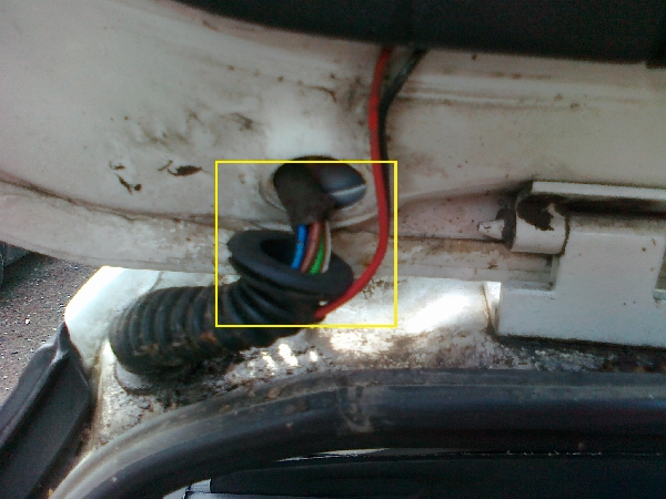

Witam, mam problem jw, tzn w tym gumowym łączniku w klapie tylnej mam złamany przewód a pozostałe wyglądają na równie zmęczone życiem i ich przerwanie to tylko kwestia czasu. W związku z powyższym, czy ktoś z kolegów ma sprawdzoną metodę naprawy powyższej usterki?
Najprostszym rozwiązaniem byłoby naciągnięcie urwanego przewodu, polutowanie, zaizolowanie i po sprawie. Ale mam obawy że takie łączenie w miejscu gdzie przewód pracuje przy otwieraniu klapy może być nietrwałe, tym bardziej że kable w miejscu łączenia (lutowania) będą sztywniejsze.
Wycinasz uszkodzony kawałek i w jego miejsce lutujesz nowy kawałek przewodu. Kiedyś, ktoś pokazywał tu fotki takiej naprawy.

Brałem pod uwagę zrobienie wstawki tylko w którym miejscu wykonać połączenia?. Jak widać na załączonej fotce (zapożyczona z elektrody)pod samą gumową osłoną to niema za dużo miejsca na wykonanie samej wstawki na wszystkich kablach i ich połączenia. Rozważam danie dłuższych kawałków przewodu który nie byłby łączony pod gumową osłoną. Od strony klapy, pod tapicerką jest sporo miejsca na wykonanie porządnego łączenia kabli natomiast jak to wygląda od strony dachu? Czy dostępne pole manewru ogranicza się tylko do przewodów w gumowej osłonie czy jest jakaś możliwość bezinwazyjnego dotarcia do tych kabli w okolicach np. wnętrza auta w okolicach podsufitki.
