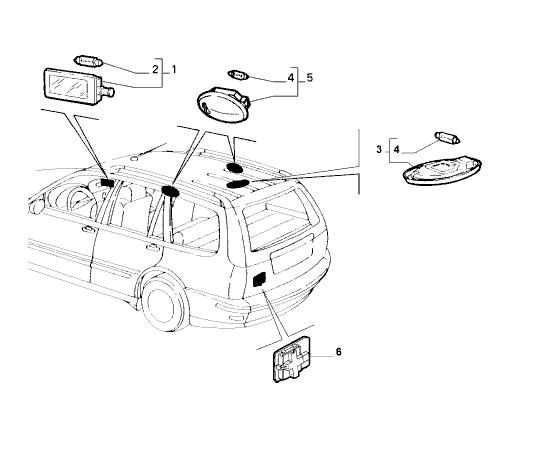

Nie wiem jak z Alfy, ale istnieją wersję marei (HLX chyba ) które miały takie lampki w standardzie. Trzebaby popatrzeć jak to tam jest, poszukać gdzieś takowych i zamontować - IMHO to chyba najlepszy wariant. Inna sprawa że być moze to co było w alfie, to jest to samo co w marysce...
....taki obrazek: 277265996-lampki.JPG

> co to za numer 6?
wg.ePERA to "Lampka sufitowa" nr. 715141080 bądz 735287031 za 83,85 zika.
W wersji Q1 185 MAREA BZ Gamma'99 ( 1999-2002)
