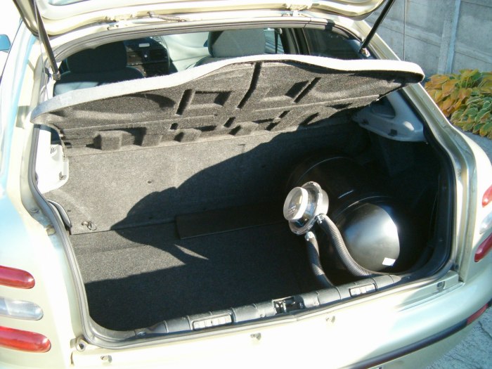

zbiornik gazu brava/bravo
witam
czy można dać do brava/bravo zbiornik walcowy, a jeśli tak to o jakiej najwiekszej pojemnosci? czy nie blokuje on wtedy koła zapasowego? confused.gif
Cześć
Wszystko można ale pomyśl czy jest sens. Jak dasz większy zbiornik w bagażniku, to przy potrzebie przewiezienia czegoś większego (na. roweru), nie będziesz mógł zwiększyć jego powierzchni przez złożenie tylnich foteli.
Ja wrzuciłem zbiornik w koło zapasowe, a koło mam w bagażniku. chyba praktyczniejsze rozwiązanie.

na pewno jest sens-miałem już golfa i lanosa z toroidalnym i dlatego chce teraz walcowy. co chwila musiałem tankować, 350 km to za mało do przejechania na 1 zbiorniku, nigdy więcej. a nie przewoże nic specjalnie dużego skromny.gif

moim zdaniem nie ma większego sensu wkładać walcowego, stacji jest dzis tak dużo, że o każdej porze dnia i nocy można zatankować, a 350km to wkońcu nie 50km żeby tak strasznie było, no chyba że ktoś robi dzień w dzień 300km to można sie wkurzyć tankując codziennie smile.gif no ale wtedy będzie i tak tankował co 2 dni więc też źle grinser006.gif
i jeszcze jedna sprawa to zasięg jeśli ktoś jeździ za granicę to już ma znaczenie zwłaszcza w krajach "problemowych" pod względem gazu, zawsze na objazdowych wyjazdach wakacyjnych po europie marze o takim dużym zbiorniku ale mi sie to przydałoby raptem raz czy dwa do roku a dużo częściej w ciągu roku potrzebuje coś przewieźć większego w bagażniku i złożyć siedzenia.
ok.gifja mam walcowy i jest do dupy zajmuje od h...a miejsca.
Jak bym mial znowu motowac to tylko w koło.
Witam. Ja mam w swoim bravo włożony zbiornik walcowy o poj. 40litrów. Może zajął około 1/3 bagażnika, ale problemów z wyjęciem koła zapasowego nie mam żadnych. Co do przewożenia jakiś większych bagaży to i tak bagażnik mojego autka nie jest do tego stworzony.Pozdrawiam,

jam mam teraz w kole. wchodzi 36-38 gazu. robie na tym ok. 400 km.
moim zdaniem walcowy ma sens, ale ustawiony z boku po tej stronie bagaznika, gdzie jest dluzszy kawalek oparciawzdluz samochodu (mialem tak w pezocie 106) jest wtedy mozliwosc zwiekszenia bagaznika przez zlozenie kanapy.
Ja mam tak:
Zbiornik 40l, wchodzi ok. 32l gazu. Nie jest zle, kolo mozna wyciagac bez zadnych problemow.
A bagaznika zostaje wolnego akurat tyle ile potrzeba na zapakowanie wszystkich tobolów po zakupach w markecie 270751858-jezyk.gif
> ja mam w kole 40l (wchodzi 37)
aż tak dużo? a powinno być tylko max 80% poj zbiornika
ja mam 46 i tez wchodzi 37
Też mam zbiornik w kole, ostatnio wyjechałem do zera. Weszło dokładnie 41,3 l.
