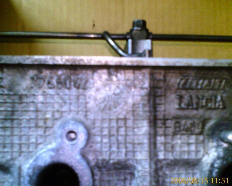

Prosze
Fotka troche nie wyrażna ale widać ładnie w kółeczku 00 czyli rok 2000 devil.gif

...to jest data odlewu

Panie, u mnie nie ma takiego znaczka. Albo jakoś się nie dopatrzyłem zlosnik.gif Sprawdzę później jeszcze raz ok.gif
tak dla zainteresowanych data po odlewie zazwyczaj jest wypukła a po obróbce wklęsła czyli wybijana i nie koniecznie znakami tzn cyframi ale samymi punktami w kółku lub prostokącie, tzn jeżeli kółko w srodku ma 0 to rok 2000 a po tem prawie jak w zegarku kółko podzielone na dwanaście jak rok, i jak naprzykład licząc od 12 w czwartym miejscu to obróbka w czwartm miesiącu czyli kwietniu, tak jakos o tym wspominam bo jakis czas pracowałem w odlewni
