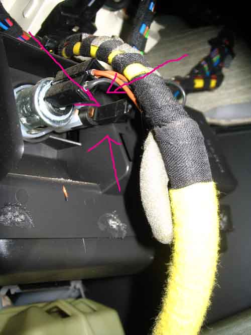

Mam krótkie pytanie: Jak mogę dobrac się do lampki w schowku na zapalniczkę? Jak ją wyją bo mi się chyba przepaliła. Nie świeci wogóle.Kur## a może ona działa tylko przy włączonej zapalniczce? Pytam bo wiem że coś przy niej grzebałeś trochę.

witam. Jeśli chodzi o podświetlanie zapalniczki to TUTAJ masz ładny opis ze zdjęciami.
Niektórzy twierdzą że wystarczy włożyć rękę od strony pasażera, ale te kilka śrubek to nie tyle czasu a masz większą pewność że przypadkiem coś nie pęknie.

Podświetlenie zapalniczki powinno działać razem
z włączonymi postojówkami (oświetlenie deski).

Dopiero wróciłem do domu. Da się wymienić bez rozkręcania czegokolwiek. No może jeden wkręt.
Można odkręcić jeden wkręt, który pasażer ma przy lewj nodze a przykręca końcówkę tunelu. Fota nr 1, w czerwonym kółku
Fotka widoku zapalniczki od tyłu.

dzieki za radę co do zapalniczki.
