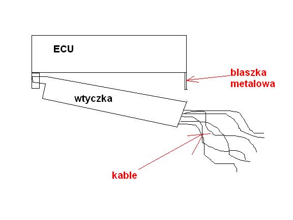

srubki latwo odkrecic ale problem mam z tym podlaczeniem metalowa zapadke odgialem zlacze wyszlo "z dolu" a na gorze czegos sie cholerstwo trzyma a na siele nie chce tego szrpac zeby nie uszkodzic sobie czegos bo bida wtedy bedzie

rozumiem że chodzi Ci o tę zapadkę przy wtyczce do ecu?
jeżeli tak, to odginasz ją , odchylasz z tej strony wtyczkę jak najdalej, a potem pociągasz całą wtyczkę w stronę przodu samochodu i powinno wyjść - bo z drugiej strony jest taki plastik blokujący...
mniej więcej schematycznie bardzo przedstawia to rysunek:
> ..kable to chyba ze zlej strony zapodales
> u mnie pod maską się zgadza z tym rysunkiem
> ..w takim razie odpowiedz byla tendencyjna
ale jak dotąd we wszystkich 900-kach i 1100 widziałem właśnie taki układ biglaugh.gif
dzieki za rys moj komp tak wlasnie jest podlaczony wyjalem rozebralem i dupa nie moge wymienic chipa bo jest przylutowany a lutownicy nie posiadam (do tego klucz gwiazdkowy potrzebny :/)
