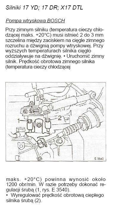

Nasuwa się jedno pytanie. Czy silnik przechodził jakąś regulację pompy wtryskowej i obrotów?
Pytanie stąd, że wolne obroty w dtl'u regulowane są zaworem termicznym na podciśnieniu. I jeśli obroty były ustawione już w momencie gdy miałeś dziurę w przewodzie i układ podciśnieniowy nie był szczelny, to po jego uszczelnieniu zmieniło się ciśnienie na ustrojstwie regulującym obroty, więc i one same mogły się zmienić. Zdejmij łapacz powietrza do filtra i pod nim zobaczysz dość długą szpilkę M6 na pompie którą zdaje się można wyregulować obroty. Trochę ciężko z dostępem do niej, ale warto nakręcić na nią dwie nakrętki zakontrować i dopiero kluczem próbować ją obracać (czoło szpilki ma wpust na śrubokręt, ale nie polecam tego robić wkrętakiem).

Wszystko zależy od typu zastosowanej pompy wtryskowej, w Bosch'u wygląda to tak.
Tylko, że w DTL'u z pompą Bosch'a jak jest szczelny układ podciśnienia to obroty maleją. Oczywiście gdy temperatura silnika wzrośnie smile.gif
Zatem albo masz pompę Lucas, albo to jeszcze inna przyczyna np.: odwrotne podpięcie wężyków przy włączniku obiegu wewnętrznego.
