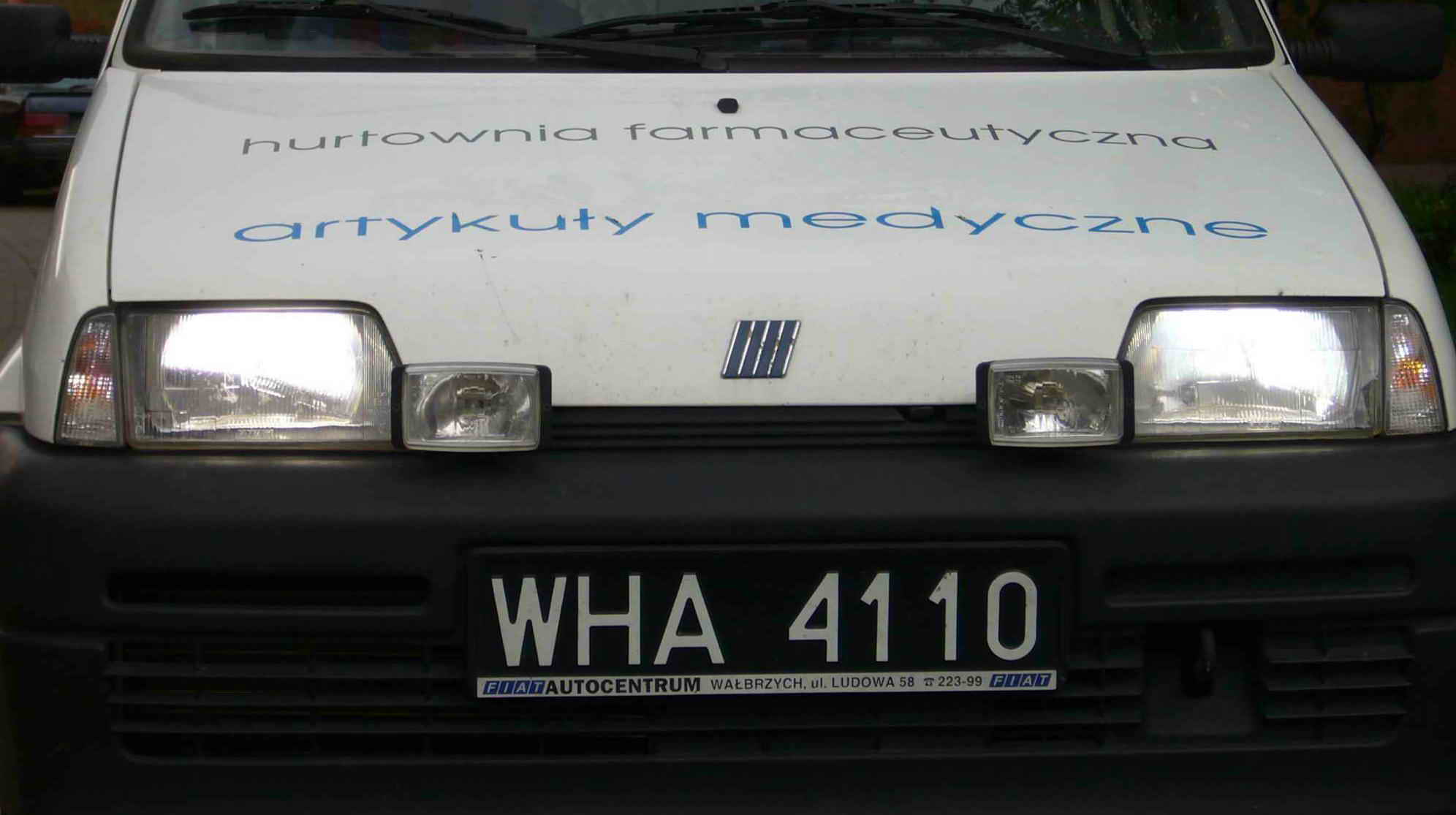

Mam dodatkowe halogeny dalekosiężne które robia za dlugie, w tamtym czasie bylo to najtansze rozwiazanie, teraz bym wypolerowal i wsadzil soczewki bi-x. Każdy kto jezdzil autem z xenonami zawsze bedzie chcial je juz miec:)
na soczewce bedzie oczywiscie lepiej niz na zestawie wlozonym w reflektor? icon_rolleyes.gif
Wedlug mnie tak. Ale pod warunkiem ze szklo bedzie idealnie wypolerowane, najlepiej jakby powierzchnie wewnetrzna i zewnętrzna klosza byly do siebie równoległe i jak najbardziej płaskie. Wtedy wsadzona soczewka za takie szklo bedzie w najwiekszym stopniu przypominać orginał. Ja zanim wyregulowalem swoje xenony w kloszach H4 zeszly dwi noce zeby poustawiac wszystko tak zeby sie busted.gif nie przyczepiali.
> wszystko tak zeby sie nie przyczepiali.

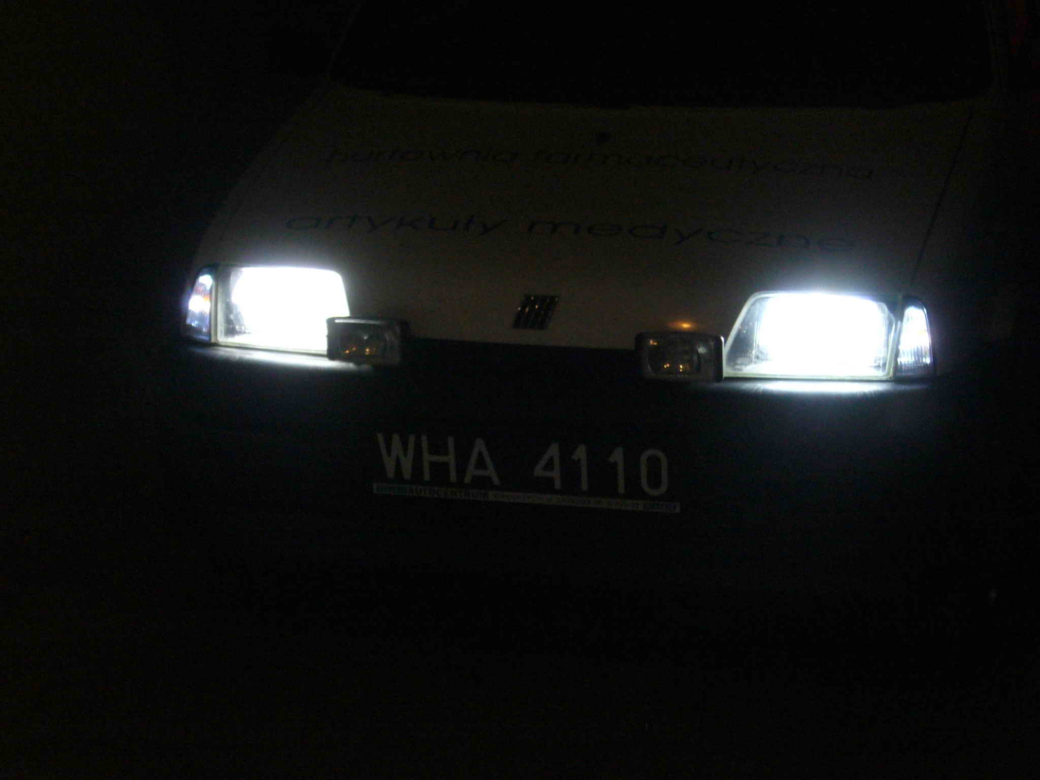

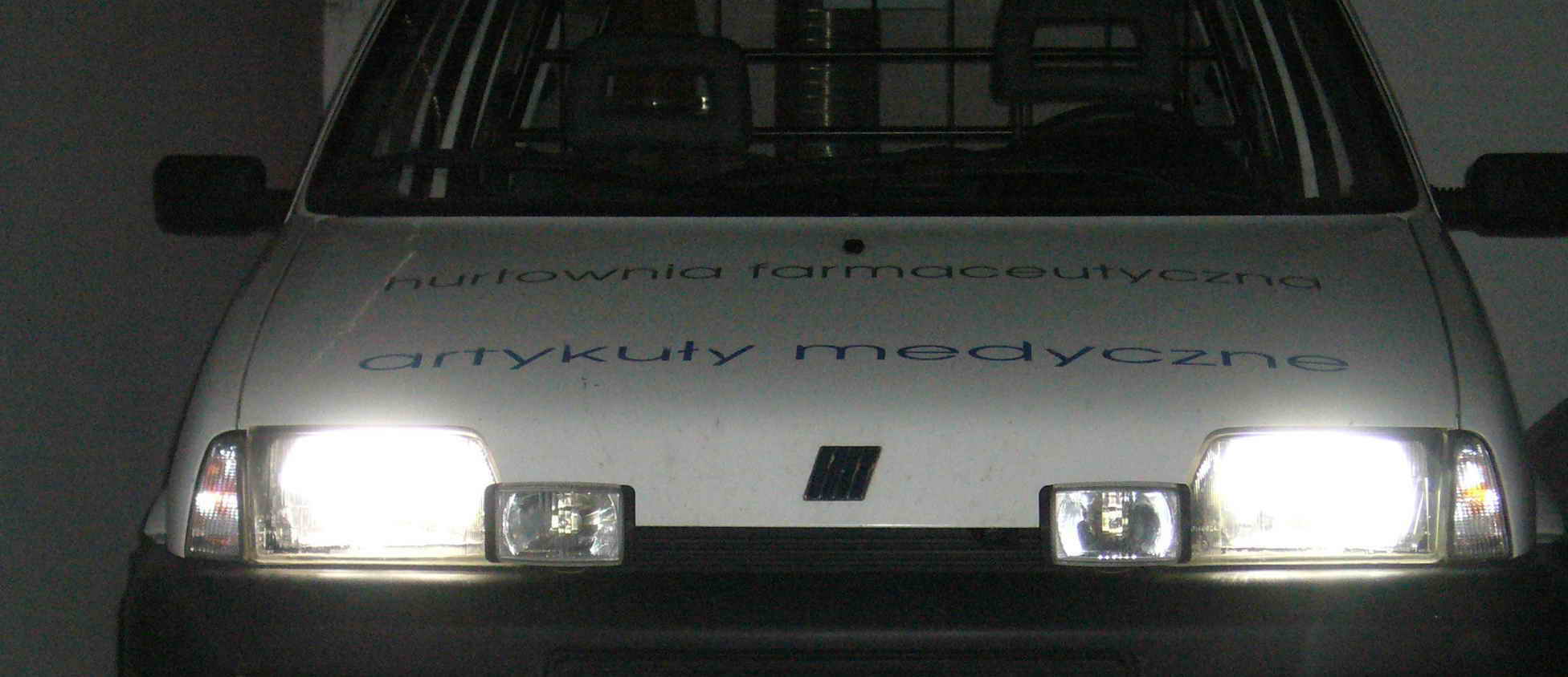

Masz jakieś zdjęcie jak wyglądają te twoje xenony w dzień i w nocy bo chętnie bym zobaczył cool.gifsmile.gif
Też jestem ciekaw jak to wygląda w CC, bo jeszcze nie widziałem... smile.gif

> Biały Van z Wałbrzycha ???
wakacyjnie, poza nimi ciagle we wrocku.
widziałem je na ludowej jeśli to auto to dowodzic powinien Ci poleciec przy pierwszej kontroli no.gif
Do przeglądu je wyciągam:) wtedy widać zapomniałem
> Pozdrów ziomali z Witosa
pozdrowie tych co znam.
tak off topic to na osiedlu zakonczyli swapa 1,2 86km turbina, tylko z tego co slyszalem to upg im poleciala, znasz ich moze?
a jak z kierunkami bo na fotkach strasznie swiatlo z reflektora do nich przechodzi.
widac je troche?
> nich przechodzi.
> widac je troche?
światło nie przechodzi, tylko w kierunkach są białe diody zamiast seryjnych postojówek w reflektorach, je też do przeglądu przełaczam na zwykłe frown.gif
> to wszystko jasne
to tak żeby było pod kolor. zwykla postojwka beznadziejnie wyglada w kloszu razem z ksenonami. cały efekt wyglada wtedy prawie tak jak te malowane na niebisko żarówki wink.gif diody można wsadzic tez do klosza ale jedna daje mało swiatła, ja mam po 8 w jednym kierunku.
