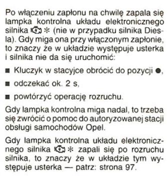

Fragment instrukcji Opla:
Strona 36:
Sorry, że tak post pod postem i trochę Cię gnębię ale chciałbym Ci oszczędzić straty czasu u mechanika, który nie wie co oznacza migająca kontrolka check.
Napisałeś:
> Tez myslalem, ze to moze immobilizer, ale wylaczalem go z pilota i dalej nie odpala.
Immobilizera nie da się wyłączyć pilotem. Jedynie kluczykiem.

Skoro nawet w jakiś sposób udało Ci się wyłączyć immobilizer pilotem wink.gif to dlaczego miałaby migać kontrolka? Ona wskazuje migając na uszkodzenie immobilizera a nie wyłączenie.
