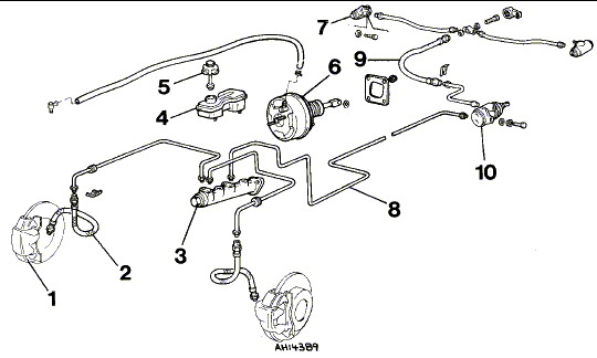

Może korektor siły hamowania się blokuje i nie zmniejsza siły hamowania tylnej osi po zmianie obciążenia.
> Przecież z tyłu nie ma elastycznych przewodów, metalowe chyba nie
> puchną.
Jest z tyłu przewód elastyczny. Nr.9 na rys. On idzie od belki do nadwozia.
Już któryś raz spotkam się z tym, ze ludzie zapominają o elastycznym przewodzie z tyłu tak jakby tylna belka ani koła w ogóle się nie poruszały i wsio mogło być na sztywno screwy.gif
Sam w lato nawet robiłem zdjęcia podwozia swojego uniaka, zeby pokazać ten elastyczny przewód niedowiarkom.
