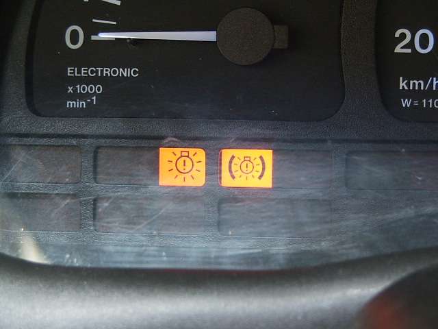

Zestaw lewy.
Od lewej górne:
1. Kontrolka płynu spryskiwaczy
2. Kontrolka oleju
3. Kontrolka płynu chłodniczego
4. Kontrolka przepalonych żarówek
5. Kontrolka przepalonych żarówek świateł stopu
6. Kontrolka okładzin hamulcy przednich
7. Kontrolka kierunkowskazów
8. Kontrolka ciśnienia oleju
Od lewej dolne:
1. Kontrolka hamulcy
2. Kontrolka hamulca ręcznego
3. Kontrolka komputera.
Zestaw prawy.
Od lewej górne:
1. Kontrolka ładowania
2. Kontrolka świateł długich
3. Kontrolka kierunkowskazów przyczepy
4. Kontrolka napędu 4x4
5. Kontrolka automatycznej skrzyni biegów
6. Kontrolka świec zarowych
7. Kontrolka tylnich świateł przeciwmgielnych
Od lewej dolne:
1. Kontrolka kontroli trakcji
2. Kontrolka ABS-u
3. Kontrolka zapięcia pasów
4. Kontrolka poduszek

a ja mam kontrolkę krótkich dorobiłem żaróweczke w miejscu kontrolki przepalonych żarówek, a że MID pokazuje mi że coś nie tak to napewno nie będę dorabiał dodatkowego checka w zegarach.

ja pozedłem po najmniejszej lini oporów.
żaróweczka a w sumie dwie od świateł postojowych i mijania, wspólna masa do nich a przewody zasilające pociągnąłem bezpośrednio od włącznika świateł, poprostu wpiołem sie tam równolegle smile.gif
Mnie wkurzało że czasem zostawiałem światła włączone, a tak rzucają się w oczy.
Wykorzystałem miejsca widzoczne na pierwszym zdjęciu pokazanym przez _Zero_ przepalonych żarówek i żarówek stopu.
Chce je troszkę przerobić na zielone ale to pewnie w swoim czasie.
pozdro

są rózne wersje jedne mają 2 kontrolki a w drógich jedna kontrolka odpowiada za wszystko smile.gif
witam
jak włańczam postojówki to włącza się pierwsza a jak mijania to druga.Wygląda to tak
jedna
i dwie
że też wczoraj o tym nie pomyslałem jak miałem rozkręcone zegary. Pewnie wystarczy dorobić pin w kostce i rozdzielić sygnały z ręcznego i czujnika płynu hamulcowego
No nic następnym razem to sprawdze smile.gif i przerobie.
pozdrawiam
tak tez mozna zrobic, jesli jest tak orginalnie to kontrolka (!) zapala sie tez przy wlaczonym zapłonie i oczywiscie przy niskim stanie płynu.
