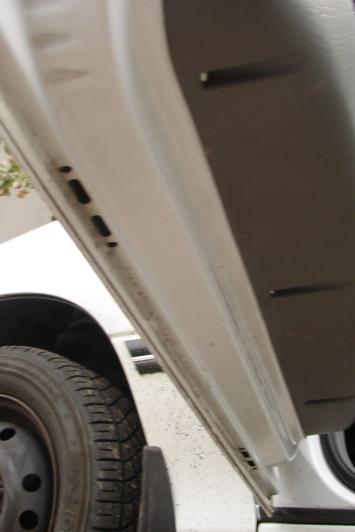

Masz jakiś manual ,gdzie te odpływy są ? nie grzebalem tam nigdy .
Manual: połóż się na glebie i popatrz na dno drzwi. Powinieneś zauważyć otwory: 2 zestawy w następującej konfiguracji - okrągły, podłużny, okrągły. Z tym, ze spotkałem się już wiele razy, że są zatkane gumowymi zatyczkami. Jeżeli czujesz niechęć do leżenia przy samochodzie, możesz ukleknąc i pochylić się nisko (uwaga, bo pozycja jest bardzo zachecająca dla ponów o innej orientacji seksualnej grinser006.gif ). W ostateczności możesz zrobić fotę i pooglądać sobie na monitorze wink.gif

OK ,dzięki.A od szyb idą jakieś rurki z odpływem do tych otworów?
Nie. Te otwory są w najniższym miejscu drzwi. Woda sobie spływa po szybie, pod uszczelkę i kapie sobie na dno drzwi. Oczywiście po drodze ma mechanizm opuszczania szyby. Na dnie się zbiera i wycieka tymi otworami.

Aby zaoszczędzić Ci kładzenia się na glebie wink.gif , zrobiłem fotę:
> Aby zaoszczędzić Ci kładzenia się na glebie , zrobiłem fotę:
Jesteś Lelek bezbłędny .Dzięki serdeczne smile.gif Jak ja ci się odwdzięcze .Chyba ,że zaprosze twoją córkę do kina wink.gif(mówie to bez złośliwości ) smile.gif
