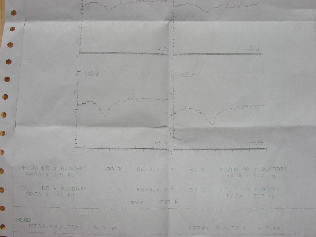

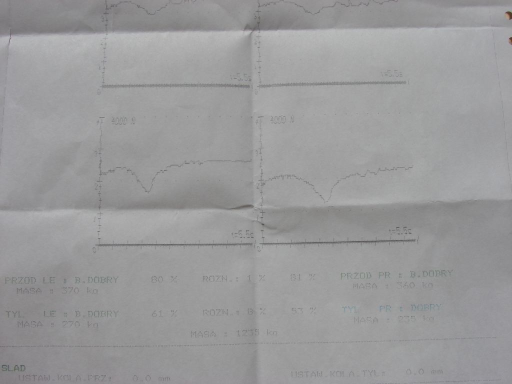

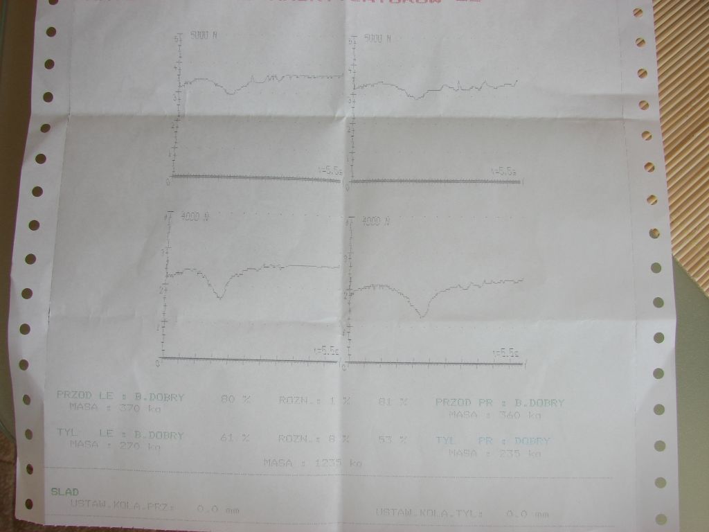

Pojechałem do stacji diagnostycznej (MPT na Bitwy Warszawskiej) żeby sprawdzili mi amortyzatory na testerze. Wszystko wygląda OK, nie mam skanera, ale w załączniku są zdjęcia wyników, da się rozczytać wink.gif
Chyba wszystko OK?
> rozczytać

Test amorków wypadł nieźle. Przód jest dobry, tył gorszy, ale jeszcze sporo wytrzymają. Wymiana mija się z celem.
Jeżeli chodzi o felgi to pierwsze (tańsze) mają szerokość 5,5 cala co owocuje tym, że nie wskazane jest zakładanie na nich opony szerszej niż 185mm. Ja mam właśnie takie w moim Bravo.
