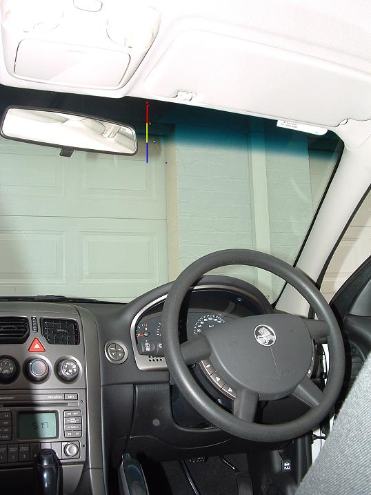

Tia zdarza sie. Dostalem kamieniem w szybe i poczatkowo byla tylko mala dziurka "bull eye" czerwona kropka. Podkoniec dnia albo 150 km pozniejgrinser006.gif doszedl crack - kolor czerwony. Nastepnego dnia - jakies 100 km doszedl zolty crackhmm.gif. trzeciego dnia doszedl niebieski crack.smirk.gif.
Total po 3 dniach: ok 12-15 cm. Dzis zrobilem 1,200 km i nic sie nie powiekszylohmm.gif.
Auto jest firmowe wiec nie rusza mnie to, ale zanim wypelnie papierki i dostane nowa szybe to jest min 2 dni czyli wtorekcrazy.gif. Jutro jade na 3 tygodnie i ok 12,000 km, czyli nie mieszcze sie w czasie na nowa szybebuu.gif...
I teraz pytania:
1.jak myslicie powiekszy siehmm.gif? 1 k km i nic dzisiaj
2. jest to sens i mozliwosc kleic zeby tylko wytrzymalo 3 tygniewiem.gifhmm.gif??????
Szyba jest 2 warstowa i tylko zewnetrzna warstwa jest naruszona. Wewnetrzna jest i ok i h2o do srodka sie nie dostajepalacz.gif
wew to co ineego.

Bo najprawdopodobniej poleciało od zmian temperatury, a nie od jazdy. I jeżeli znowu dostanie skoku temperatur, poleci dalej.

> jakas amplituda? moze bylo z 6-10C roznicy
Mało. Kilka lat temu mialem takie małe pęknięcie w Audi. Póki stał w garażu, gdzie latem utrzymuje się kolo 18C, nie szło dalej. Ale gdy na chwilę wystawiłem wóz na ostre słońce, w po kilku minutach strzał już leciał przez całą szybą. Ale różnica była z 15 - 18 C, jeżeli nie więcej,

tia to by wyjasnilo te krok po kroku pekniecia , ale np dzis jest 180 roznicy w pogodzie niz wczoraj. Leje, zimno i nic szrama ani drgnela. ...
> drgnela. ...
Bo liczy się gradient temperatury. U Ciebie jak piszesz, to była doba. Gdy wystawiłem Audi z chłodnego garażu na upał, to były sekundy.
