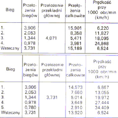

kurcze zaraz znajde i pokaze jak to w ksiazce jest
wszystkie biegi sa takie same, ale glowne przelozenie jest krotsze 4,coś a normalnie jest coś ok 3,8

Kiedyś widziałem na allegro skrzynie 4 za 50zł. także są taniutkie. Jak chciał byś mieć krótsze przełożenia to drogo nie wyjdzie.
Masz tabelke z przełożeniami:
