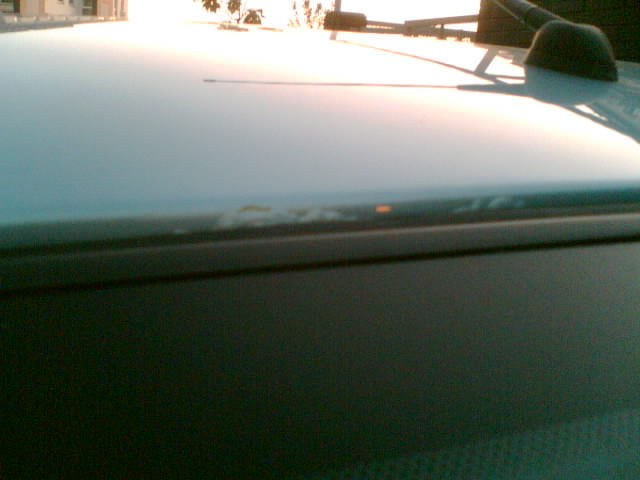

AAAAAAAA!!! RUDAAAA!
mam to na dachu...
co robić, pomóżcie...
To chyba 1 przypadek , żeby się pojawiła ruda w takim miejscu. Na spocie tego nie miałeś hmm.gif

zime przejedziesz ale bez duzego remontu sie nie obejdzie...
trzeba szybe wyciąć, zeszlifowac i pomalowac dach...

lipa.to wczesniej tego nie widzałeś jak zaczęło korodowac????
ja bym juz wyjmował szybe...nie ma na co czekac.

Znjomi maja Brave z tego samego rocznika i po ostatniej srogiej zimie wy...lo im dokladnie to samo....Miales zmieniana szybe na przodku? Jesli tak to moze byc pozostalosc po "fachowym" wyciaganiu szyby...tak mi powiedzial lakienik kiedy zapytalem skad u nich to........

1500,-

poza serwisem blacharskim 400,-...

a moze bity byl do połowy dachu i jeszcze zaraz szpachel zobaczysz
wg czujki nie ma zmian grubości...
Na moje to poprzednik zmieniał szybę i mu w ASO kichę zrobili, jadąc po lakierze.
Ale żeby tak po roku wylazło???
Nie wiem, w przyszłym tygodniu robiem...
Szyba+uszczelka 300,-, blacharz koło 500,- i bedzie. Akurat co zarobie to wydam;))) Buuuahahahahahaaaaaa
> po lakierze.
Aaaa bys wiedzial...szczegolnie, ze zima byla ostra jak pamietasz....czyli potierdza sie to co napisale....ch...wo szybe wytargali i uszkodzili lakier.....nic tylko..... wpysk.gif
