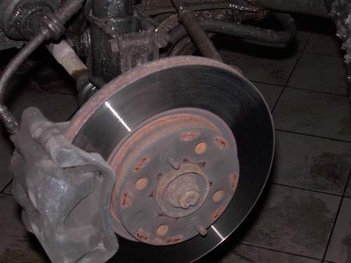

Dla niewtajemniczonych tak to wygląda w uniaku - tu akurat hamulce z punto turbo
