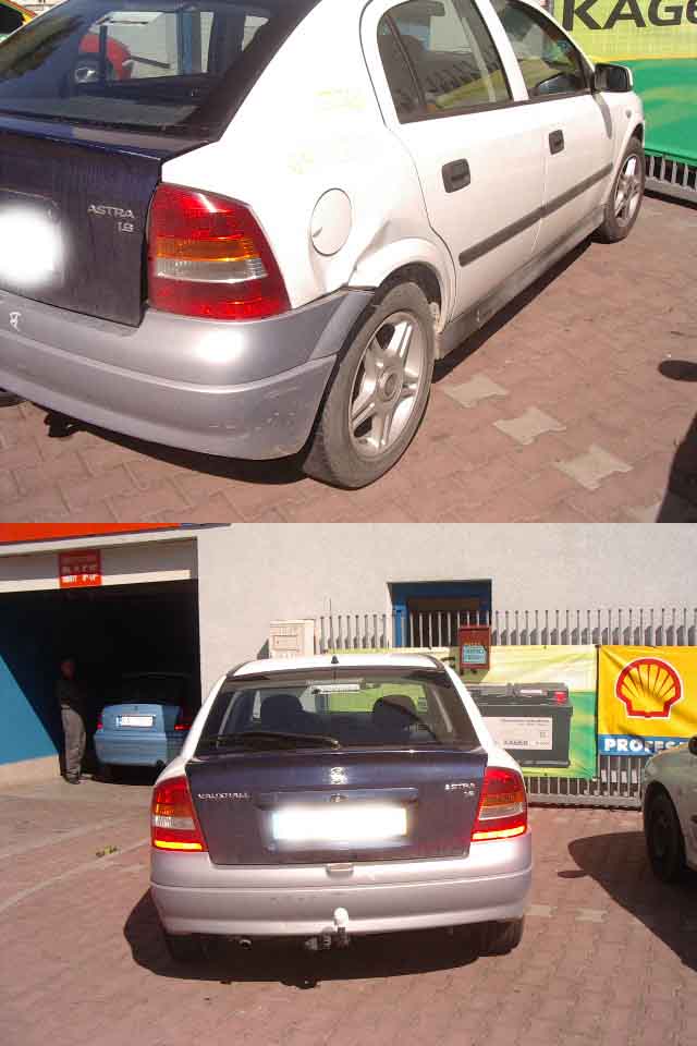

Bylem u blacharza i powiedzial 1700 zl z klepaniem, malowaniem i polerka ( PATRZ ZAŁĄCZNIK). Dotego dochadza jeszcze drzwi prawe przod i tyl lekko pukniete. To malo czy duzo ???
Prosze o pomoc bo niedlugo musze sie zdecydowac. Lub o kontakt z dobrym blacharzem, okolice Krakowa
