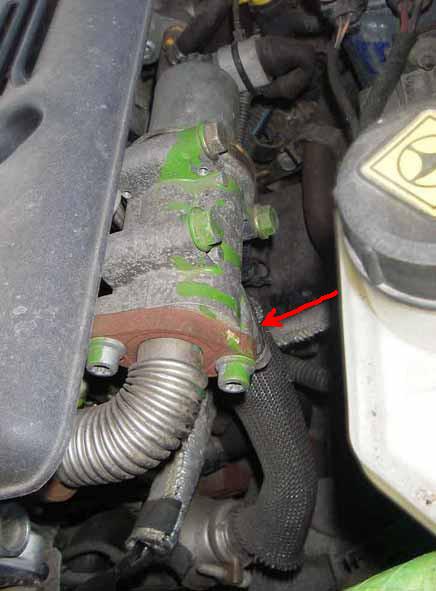

Dzieki. Jeszcze dwa pytania.
1. Na focie (chyba) przeplywomierz. Gdzie szukac potencjalnie zapchanego filterka i ktore srubki odkrecic?
2. Czy to co ponizej to EGR? Jesli tak to co odkrecic zeby przepchac? (wiem, bylo ale inaczej wygladal w innych silnikach)
To ponizej EGR to ustrojstw sluzace do schladzania spalin zanim doleca do EGR. Nie wiem czy to sie czysci. Ja czyscilem to "harmonijkowa" rurke, caly EGR T rurke, ktora idzie od EGR do tego "schladzacza". Wiela syfu. Uwazaj na klucze bo sroby lubia twardo siedziec. Uklad masz taki sam jak ja.
A zle przeczytalem. To na drugiej fotce to EGR. Musisz okrecic 4 sruby mocujace to korpusu. Odkrec tez ten "harmonijowy" wezyk dochodzacy do kolektora. Przeczysc to wszystko. Takze przeczysc rurke idace od EGR do "schladzacza" spalin.
foty tego EGR-a , czyli od wersji CF-3 też były nie tak dawno

Prawdopodobnie będziesz miał zapieczony zawór EGR.Rozkręć go dokładnie wyczyść/powinien przymykac się i otwierać /złóż wszystko do kupy /i wtedy powinieneś poczuć róznicę. U mnie włąśnie EGR był przyczyną mułowatości w dolnym zakresie obrotów 30.GIF
Masz JTD 100 wiec taki uklad jak u mnie i u niego. Zaslepiales EGR? Ja przeczyscilem ale wielkiej roznicy nie poczulem. Chce zaslepic. Ponoc najlepiej przy kolektorze wylotowym czyli jak mniemam u nas w JTD 100 od kolektora idzie rurka do tego ustrojstwa co "schladza" strumien spalin. Jak mniemam wlasnie na tym laczeniu wylotowy/rurka nalezy pierdyknoc zaslepke np. z blaszki kwasoodpornej. Zgadza sie? Czy wystarczy tylko tyle czy trzeba cos jescze manipulowac? Robil ktos to JTD 100 bo z tego co pamietam w JTD 105 wyglada to ciut inaczej chociaz idea ta sam.....
> sam.....
zaślepiałem w JTD 110 - identycznie jest, nic mi to nie dało, ale u mnie chyba EGR jest walnięty/dokładniej silnik sterujący zaworem/, niestety nie wiem jakie tam powinno być podawane napięcie i nie wiem jak sprawdzić ten silnik. Na prawidłowo działającym zaworze silnik powinien chodzić ciszej na wolnych obrotach niż na zaślepionym.
> sam.....
Nie zaślepiałem . Jak go rozkręciłem to zawór w ogóle się nie ruszał ale przemyłem go porządnie ropą i zaczął działac .Przed czyszczeniem nie umiałem i zrobić ;pisku opon" teraz nie ma z tym problemu /oczywiście dla porównania/.Swoją drogą bedąc w ASO na examinerze fachowiec z ASO zdecydowanie mi odradził zaślepienie tego zaworu. Koszt czyszczenia EGR w ASO to 120 zł
a robiłeś te pomiary co ci pisałem ?
hmm, zapomniałem o tym :/ poszukam w archiwum co mi wtedy radziłeś, dzięki za przypomnienie - skleroza ze nie boli, swoją drogą będe miał w przyszłym tygodniu cały nowy EGR.
tak tak....
słuchaj się aso....
trzeba było zaślepić i cieszyć sie tym że silnik zamiast spalin dostaje czyste powierze które go nie zamula....

Potwierdzam. Każdy kto zajrzał kiedykolwiek w kolektor w pobliżu "ujścia" przewodu z EGR'a zaślepił od razu. Ja zrobiłem zaślepkę z puszki po bezalkoholowym smile.gif A co do dynamiki to od razu było lepiej (no i po przeczyszczeniu siatek przepływki - u mnie były dwie: gruba plastikowa i drobna metalowa).

Mam taki sam EGR jak pokazuje zdjęcie na pierwszej stronie więc mam pytanie w którym dokładnie miejscu go zaślepić ?
najlepiej w tym , czyli od spodu
A nie lepiej zaraz za kolektorem wylotowym czyli jeszcze przed wejsciem spalin do wymiennika ciepla zmniejszajacego ich temperature (na focie to to srebrne przed rurka otoczona parcianym przewodem)....pytam bo chce zaslepic......
> jak ci się tylko uda odkręcić śrubki
Czyli wsjo ryba generalnie tam gdzie latwiejszy dostep. Ty masz zaslepiony?
> zaslepiony?
jeśli jest sprawny to lepiej go zostawić w spokoju ,
oprócz powszechnie znanych wad egr ma też ważną zaletę , dodawanie spalin do silnika powoduje chłodzenie tłoków ,
spaliny nie zawierają tlenu więc zmniejsza się temperatura spalania w cylindrach , co nie jest bez znaczenia nie tylko ze względu na redukcję NOx ale też na żywotność silnika
