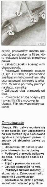

A moze ktos dysponuje dokladniejszym opisem (i moze zdjeciami) jak sobie poradzic z wymianą tego filtra? Chętnie bym to zrobił, ale to mój pierwszy raz....
zdjęcia to mogę wrzucić tylko z Etzolda...
