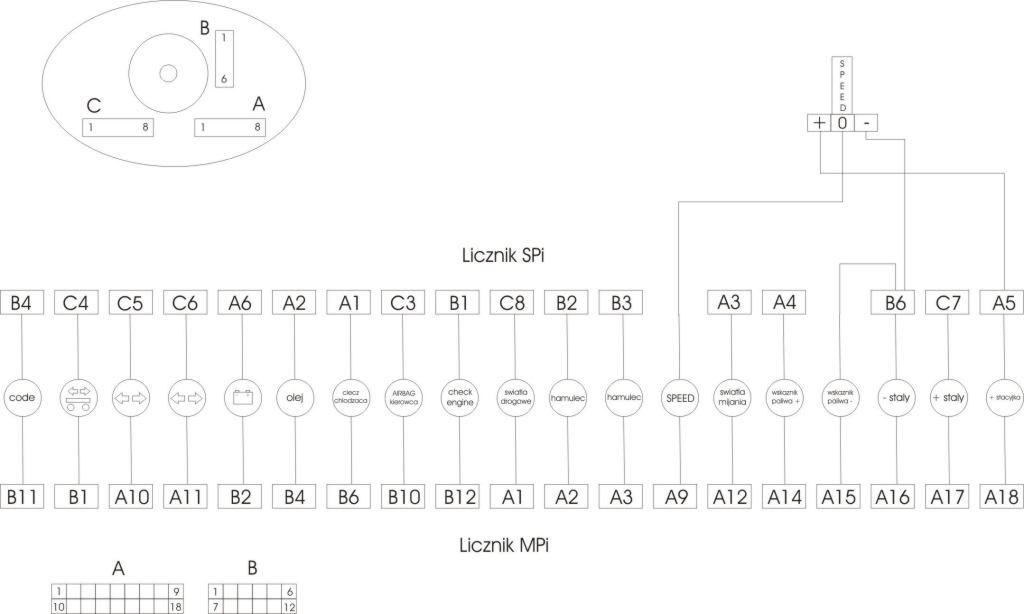

1)licznik spi zamiana na MPI
co trza zmienic?jaki czujnik i gdzie?linka out?

elektroniczny czujnik predkosci w skrzynie zamiast linki i reszte podlaczasz wg schemaciku ktory kiedys tu podawalem smile.gif
jak wroce z uczelni to moge wkleic jeszcze raz.
> schemat w załączniku
to cio musze zmieniac kabelki rozumiem
> myslałem ze to P&P + 3 KABELKI Z CZUJNIKA
