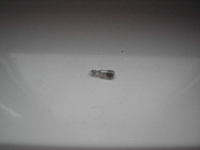

czy wszystkie 5 tych zaroweczek wyglada tak jak na foto w liczniku
tak
> tak
> po prostu żarówki do licznika 1,2W
na swoim przykladzie w agencie, to wskaznik temp i paliwa owszem 1.2 W ale na predkomsciomierzu przy tej zarowce jest ciemno trzeba wsadzic 2,3 W palacz.gif

jak wyjmiesz to obejrzyj dokladnie a moze uda ci sie odczytac moc zarowki waytogo.gif
W liczniku od 900ki FUNa były 4 i tak samo w liczniku od sportasia z 98ego ... są takie same jak do trzeciej lampy STOP.
