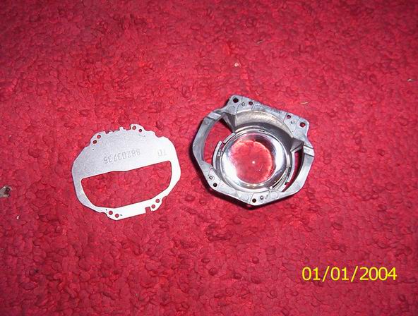

z przeróbką z wersji angielskiej nie ma żadnego problemu - wystarczy rozkręcić soczewkę i odwrócić przesłonę.

na śmietniku jest super opis jak rozebrać lampę, wybebeszenie środka to już prościzna tylko długi śrubowkręt potrzebny.
Trzeba wyciągnąć najpierw z obudowy wtyk elekryczny, potem okręcić od tyłu odbłyśnik długich i bez problemu można wyciągnąć metalowy stelaż z soczewką z obudowy. Można też podważyć ten stelaż na środku i zacisk kulowy powinien puścić ale to metoda ryzykowna. Potem zostaje już tylko odkręcanie śrubek.

jeszcze jedna uwaga do montażu - zwykle w używanych soczewkach odbłyśnik na górze jest wypalony. Spokojnie można go odwrócić "do góry nogami" i będzie świecił jak nówka. Po odwróceniu go przesłona angielska będzie pasowała tip-top bez wyginania wypustków.
Zrobiłem tak w moich soczewkach i świecą ok.
