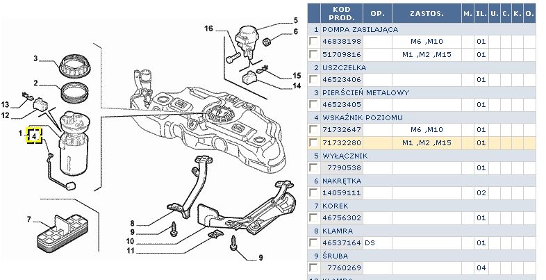

dla przykładu rysunek z epera z zaznaczonym pływakiem

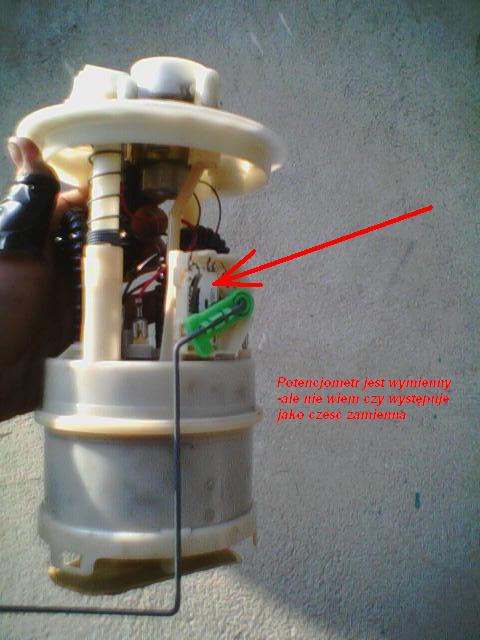

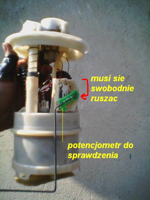

Wojtku wystarczy wymontowac pompkę i sprawdzic -nieraz włos-czytaj kudeł jakiegos CPN-iaza sie dostał jak wkładał Łeb do zbiornika aby zobaczyc ile wody moze dolac hehe.gif
Prosta sprawa a radze Ci jeszcze podoginac np wykałaczką slizgi potencjometry i zabezpieczyc os ruchu wahadłowego pływaka (bedziesz wiedział jak zobaczysz w srodku)Acha i pływak czyli to czarne musi sie luzno obracac na ramieniu....bo jak stanie w pionie to wywiera wiekszy nacisk na to ustrojstwo i oszukuje wink.gif

Witam, mi też 1 raz po zalaniu do pełna pokazał źle. Wykręciłem pompę paliwa i sprawdziłem jak działa pływak na omomierzu. Wskazania były prawidłowe, więc zamontowałem popmpę na powrót i ... wszystko było już OK smile.gif. Może u ciebie też wystarczy może tylko sprawdzić czy się pływak nie zawiesił i będzie dobrze, cała operacja nie jest skomplikowana, poza tym że trudno wykręcić pompę bez specjalnego klucza o średnicy mniej więcej nakrętki do słoika cool.gif

po środowej naprawie dzisiaj zweryfikowałem działania serwisu i po zatankowaniu wskazówka znalazła sie tam gdzie miała być biglaugh.gif
z tego co mi powiedziano, to poprawili styki pływaka i poprawili wyprofilowanie ramienia pływaka biglaugh.gif
