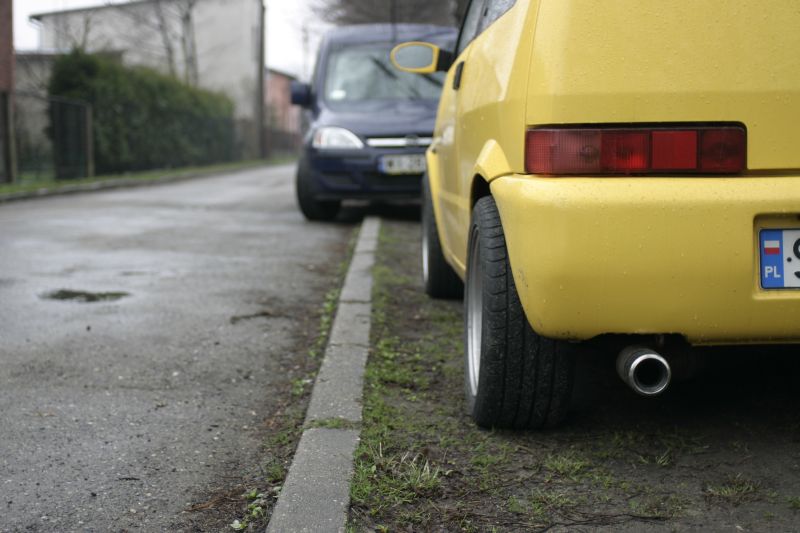

ja mam 6" ET13 rant zaklepany - przy większych dziurach z tyłu troche przyciera o mocowanie zderzaka
IMO przy 6" optymalne ET około 20 a wygląda to tak
