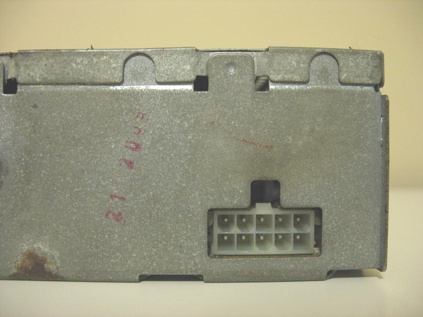

Witam, chce podłączyć radio PHILIPS i nie wiem ja kto zrobić. W astrze mam dwie wtyczki a w radio jedną. Nie wiem czy mozna dokupic jakąś przejsciówke i czy musi ona byc jakas specjalna zeby wszystko grało. Prosze o pomoc. Pozdrawiam.
Acha dorzucam fotki wtyczek.
> i druga fotka.

PHILIPS DC 502/00. Cyba DC bo akurat na D jest naderwana naklejka. Ale generalnie jak wtyczka bedzie pasowac to powinno wszystko smigać?

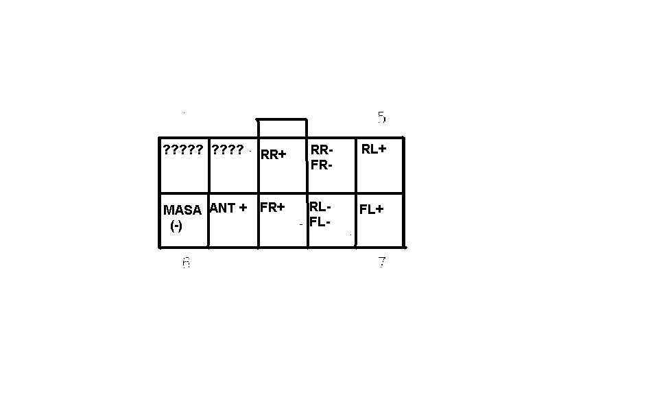

Witam ponownie, powracam do tematu. Zakupiłem kabelek ale musze go przerobic. Tzn. kabel jest to przedłuzka złacza ISO, bo w media nie mieli gotowych. Teraz mam pytanie bo na radio mam rozrysowany schemat wtyczki, który załączam. Napisze takrze jkie mam oznaczenia kabelków na tej przedłuzce i moja prosba jet taka, zeby ktos kto sie zan (bo ja jakos do elektroniki jestem kompletna noga) opisał co mam i gdzie wpiąć. Podejzewam ze kabelki opisane np:RR+, FR- mam wpiac w analogiczne miejsce w radio.
277680573-Drawing.pdf

twoj schemat to jest:
(od gory, lewej strony w prawa.....kierunek1,2,3...7)
1.plus od stacyjki
2.plus staly od akumulatora
3. wyjscie glosnikowe - tyl prawy (-)
4.-------------------- - tyl prawy (+), przod prawy (-) (troche dziwnie, mojm zdaniem)
5. -------------------- - tyl lewy (-)
6. masa
7. plus na wyjsciu z radia (sterowanie automatyczna antena, wzmacniaczem)
8. wyjscie glosnikowe - przod prawy +
9 -------------------- - przod lewy (-) tyl lewy (+) (dziwi mnie to)
10. ------------------- - przod lewy (+)
wedlug rysunku........
WEDLUG OPISU to jest tak....
Nie wolno + z - łączyć !!!

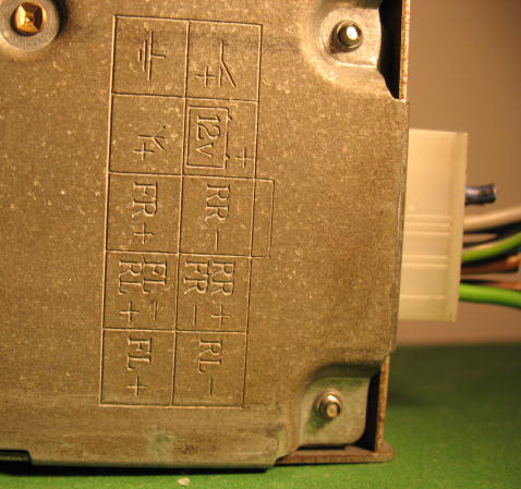

Sprawdze w domu, wydaje mi sie ze dobrze przerysowałem. Całosc jest wytłoczona na blasze i troche kiepsko widac.
wiem wiem
sprawdz dokladnie
ale z tymi glosnikami bedzie jak kolega dal shemat

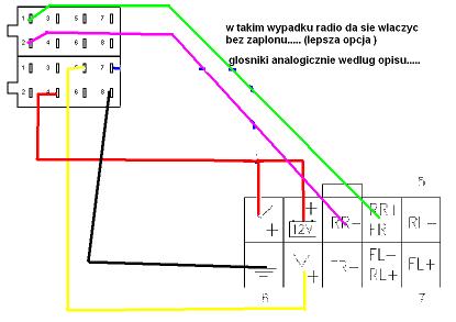

wedlug twojego opisu bedzie tak;
z zaplonem
i bez
minusy razem po srodku a po brzegach plusy....

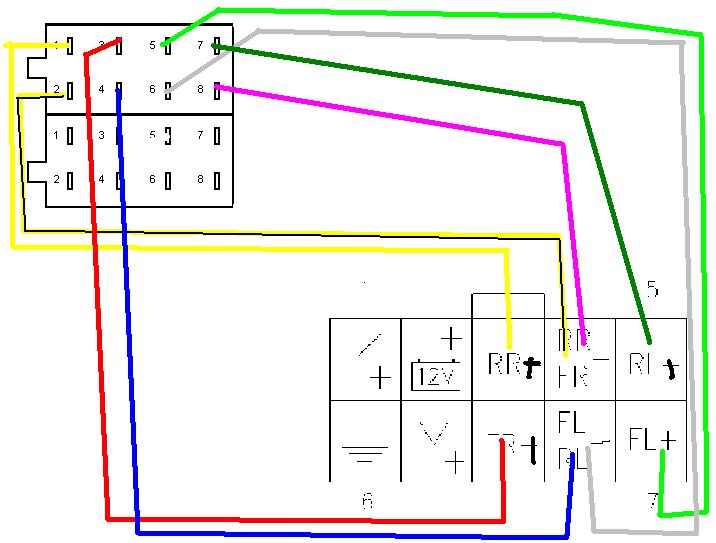

zaraz dam na 100% dobre podlaczenie glosnikow....

no to sa glosniki......
jak cos to pisz.....
a tu masz opisy na wszelki wypadek.....
nie parzyste sa minusy 1 3 5 7
a parzyste plusy 2 4 6 8
no to tak
1.RR +
2.RR -
3.FR+
4.FR-

Prawidlowo rozrysowana twoja kostka w radiu.......
jezeli chodzi o ???? (znaki zapytania) to musisz sprawdzic dokladnie.....

No i dupa zbita. Co teraz? (załączyłem fotke schematu wytłoczonego na radio). To jak to wkońcu połączyć, żeby czegoś nie popsuć???? hmm.gif
wiesz co podaj jeszcze co to dokładnie za radio.Nie wiem czy można podłączyć + z -.Bo co do zasilania to masz już wszystko jasne.Sprawdzę pozniej i napisze wink.gif

rob tak......
na pewno dobrze
wybierz opcje z zaplonem lub bez ( ta druga lepsza, wedlug mnie)
a glosniki lacz tak jak opis na kostce......
jezeli sa polaczone plus z minusem na radiu to nic nie spalisz ani nie popsujesz.......
pospsul bys gdybys robil na odwrot.....
podlaczaj wedlug opisu do ISO....

Panowie z drżeniem rąk podłączyłem radio i dziła, graja wszystkie glosniczki az milo. Jeszcze jedna sprawa czy gdzie wcisnac ten pomaranczowy kabelek od wyswietlacza (d1)?
