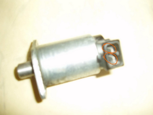

Oki.
To w takim razie kolejne dwa pytania ( nadmieniałem, że jestem laikiem- może nawet do kwadratu):
-czy to zbyt duże napięcie może wpływać na obroty ( po rozgrzaniu silnik na luzie zchodzi do 500 obr. które czasami skaczą do 1500 a przeważnie to łachudra gaśnie przy każdym wysprzęgleniu)?
-jak sprawdzić oporność krokowca i jaka powinna być?
Pozdr.
Połącz miernik do tego co zaznaczyłem na fotce i sprawdź, czy jakakolwiek rezystancja jest! Bo dokładnej wartości Ci w tej chwili nie podam (X18XE jeździ z "resztą" Vectry gdzieś w mieście wink.gif )
Pzdr.
