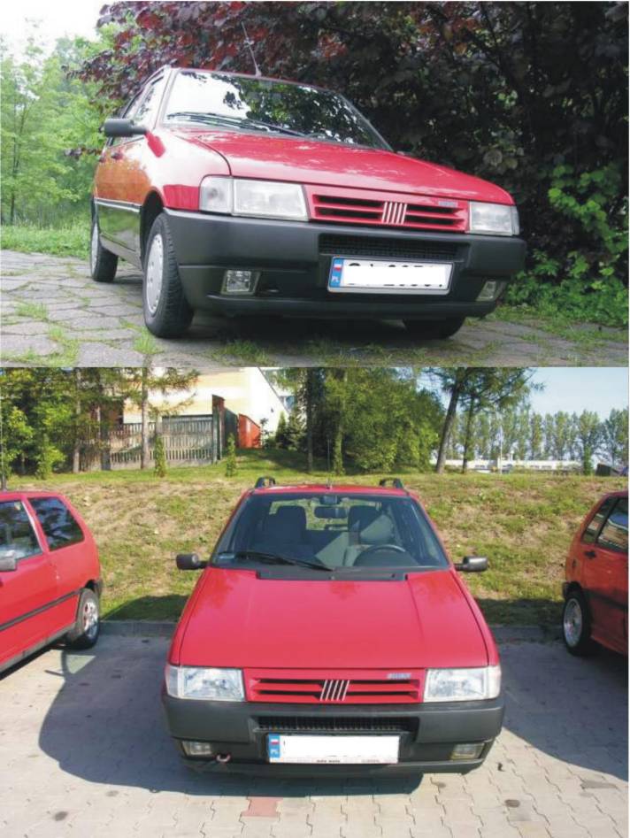

Oryginalne sa fajne ale drogi i trochę jest zabawy w założeniu. Trzeba ściągac zderzak ciąć otwory a jak dasz koszyki, które powinny byc to potem ze zmianą zarówki...
Drugi raz bym nie zakładał oryginałów, ale trzeba przyznać że fajnie wyglądają.
Nieoryginalne - jakies uniwersalne są ok. Sopel ma albo Tvardy i wygląda to przyzwoicie i mniejszy kłopot za założeniem no i cena nieduża.
Co do przepisów to musza być nie niżej niż 25 od ziemi i nie wyżej niż gółwne refletory pisze w kodeksie drogowym więc możesz tam poszperac żeby wiedziec dokładnie.
Na fotce sa moje
