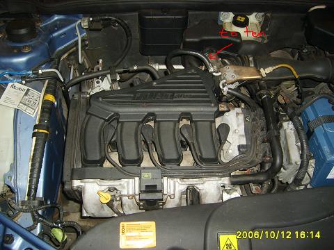

troche nie wiedzialem w ktory waz mam dmuchac (bez skojarzen zlosnik.gif) ale metoda prob i bledow wyszlo ze w ten zaznaczny na fotce, mam teraz pytanie, czy moge przez niego wlac zwykla wode zeby przeplukac uklad ze starego plynu ? czy moze ma to byc woda destylowana ?
mimo tej calej fajnej zabawy z dmuchaniem (bez skojarzen zlosnik.gif) bede bardzo wdzieczny jezeli ktos powie gdzie jest ta zroba od spuszczania plynu z bloku, wtedy bede pewny na 100% ze wszystko poszlo do wiadra zlosnik.gif

Wykrec wszystkie odpowietrzniki i korek na chlodnicy. Plyn spuszczasz odkrecajac dolny gruby waz wychodzacy z chlodnicy ok.gif

w zasadzie o to mi chodzi, plyn juz sposcilem ale nie wylecialo wsio, cos ok 4L, a w ukladzie miesci sie 7L wiec gdzie sa te 3 litry ? wiem ze mozna sposcic plyn z bloku tylko nie wiem jak, lepki radzil zebym dmuchal w waz od odpowietrznika, jak w niego dmucham to w sumie dolna rura cos tam leci ale watpie zeby 3litry poszlo, na fotce zaznaczylem ktory to waz (mam nadzieje ze to ten) chce przez niego wlac troche wody destylowanej i dmuchac, przeczyszcze uklad i zobacze czy leci plyn czy woda, tylko teraz moje pytanie czy tak mozna zrobic ?

dzis sprobowalem i dalej nic nie leci, dodam ze jak dmuchalem w waz od parownika to na poczatku troche poszlo a teraz slysze tylko powietrze leci, takze dalej nie moge pozbyc sie tych 3 litrow ;[

Jeden leci miedzy blokiem silnika a akumulatorem, jest troszkę grubszy, ok 2 - 2,5 cm. Drugi wychodzi zza bloku silnika (stojąc przed maską) idzie lewą stroną i wchodzi do silnika z lewej strony. Jest troszkę cieńszy od tego pierwszego - jakieś 1,5 - 2 cm. Trzeci na chłodnicy - po lewej stronie u góry.
Na obydwu wężykach są takie same srubeczki, zorientujesz się. Tylko uważaj, zeby przy dokręcaniu ich nie ukręcić zeby.GIF
