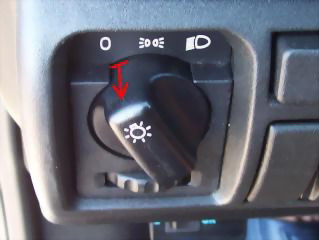

Czy u was włącznik świateł ma podświetlenie na gałce czy tylko na włączniku powyżej gałki. Bo zauważyłem, że na gałce jest miejsce na oświetlenie symbolu "żaróweczki", ale konstruktorzy nie umieścili oświetlenia.

Tylko na włączniku powyżej gałki.

U mnie też tak jest, ale jakbyś zdjął gałkę, to zauważysz, że jest ona przystosowana do żarówki jakiejś. Bo ten symbol żarówki jest światłoprzepuszczalny.

miałem w rękach rozłożone włączniki , jeden z regulacją podświetlenia a drugi bez . Ten jak na zdjęciu rzeczywiście miał jakby wtopioną tę żaróweczkę z niby przeźroczystego tworzywa , drugi włącznik - bez regulacji miał ją namalowaną . Co ciekawe , "wtopiona żarówczka" zrobiona jest z masy nieprzepuszczalnej dla nawet silnego źródła światła więc wg mnie nie ma szans , żeby podświetlić ją od wewnątrz hmm.gif

Zastanawiam się jakby to konstrukcyjnie rozwiązać... przecież pokrętło się obraca, jak puścić przewody do wnetrza wyłącznika coby się nie ukręcały...

Skoro robótki lubisz to bardzo prosze:
Pokrętełko obraca się tylko o jakieś 30stopni. Myślę że zwykłe przewodziki są w stanie wytrzymać bardzo długo takie wychyły. Jeśli myślisz o lepszej technice to -możesz zastosować foliową wiązke tasmową (nie wiem jak to się fachowo nazywa) taką jak w drukarce co jeździ z głowicą mażącą.

A może inaczej: na wyłączniku blaszka, drut, w kształcie wycinka okręgu, na pokrętle suwaczek z drutu lub blaszki. Będzie jeżdziło jedno po drugim zapodając zasilanie żarówki. Pewnie trzeba by było dać drugi taki sam komplecik dla masy zlosnik.gif

Rozmyślałem nad tym rozwiazaniem - ale nie wiem czy uda ci się wykonać dość trwały i bardziej precyzyjny taki mechanizm. Blaszki trzeba by było wtapiać lub przyklejać. Niemniej z pewnością da się to zrobić.
Gdybym ja to chciał robić to wybrałbym cienkie przewodziki np. z taśmy koputrowej (2żyły z taśmy od połaczenia z dyskiem) Wyciąłbym/wytopił/przykleił w plasiku tulei w pokrętle. Powodzenia.

Czekaj... Ale ja tylko prowadzę rozważania teoretyczne w odpowiedzi na post kolegi ruska wink.gif Nie zamierzam robić czegoś takiego bo... u mnie ten rysunek żarówki na pokrętle jest nieprzeźroczysty... zlosnik.gif
A jeszcze mi się przypomniało że w starych z Fiatach Uno czy TIPOz ok. 1994r zastosowano podświetlenie konsoli za pomocą przewodów śwetlnych. Nie wiem czy to były światłowody czy tylko plastik był w środku, ale działąło dość dobrze. Polegało to na tym że 4żarówki były umieszczone w dość dostepnym miejscu gdzies pod konsolą i świeciły w końce tych przewodzików. Przewodziki przenosiły te śiatło na drugi ich koniec i oświetlało to całą konsolę w danym trudno dostepnym miejscu. Przewodziki te miłay do 2mm średnicy i były giętkie . Pamietam dobrze bo rozebrałem całą atrapę podszybia aby dowiedzieć się że wystarczyło 4 żarówki pod ręką wymienić. Może coś takiego na szrocie sie znajdzie - jeden otworek/poszerzenie szczeliny i światełko doprowadzone od innej żaróweczki.
A to dziwne, bo mój włącznik (gałka) przepuszcza ładnie światło. Tak, jakby do tego celu był stworzony! A może w Omedze lub Vici było coś takiego?
