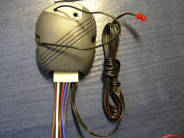

Czy ktoś wie jak wyłączyć samouzbrajanie cen. zam.?????
Po 30sek zdalne sterowanie cen. zam uzbraja się i zamyka dzwi. Jak to wyłączyć, bo nie chciałbym kiedyś zostawić kluczyków w środki i żeby się samo zamkło...
tak to wygląda

Jeżeli to jest tylko pilot do centralnego, to skąd niby ten centralny będzie wiedział, że otwarto drzwi? Alarm ma doprowadzone styki podświetlenia w drzwiach po to, żeby kontrolować drzwi. Sterownik CZ tego chyba nie obsługuje.
W moim sterowniku CZ (co prawda z alarmem) na płytce drukowanej są dwie zworki: -jedna do zmiany czasu impulsu sterującego, -druga do włączania autouzbrajania.Może zdejmij obudowę i zobacz?
zobacz na fotce ile jest przewodow ze sterownika...w przypadku zwyklego sterownika z pilota sa 4 przewody a tu jest wiecej...moze byc rowniez przewod do wylacznika w drzwiach...
przeciez logiczne jest ze cos musi przerywac procedure samouzbrajania...
edit: przyjrzalem sie zdjeciu i niewiele widac z ilosci przewodow ale musi byc jakis przewod ktory zatrzyma samouzbrajanie bo inaczej byloby to debilne urzadzenie..
napisałem do sprzedawcy i odpisał, szary przewód trzeba podłączyć jednocześnie do niebieskiego i samouzbrajanie nie aktywuje się. Zrobiłem tak i działa brawo.gif

A może dałoby się go podłączyć do przewodu od wyłącznika drzwiowego i wtedy funkcja autouzbrajania działałaby prawidłowo, czyli otwarcie drzwi przerywałoby tą procedurę? A jak przypadkiem rozbroisz centralny, to się sam zamknie. IMO najlepsze rozwiązanie.
Jakiś dziwny masz ten alarm. Powinno być tak, że jak przez przypadek rozbroisz alarm i nie otworzysz drzwi to powinien się sam uzbroić ale po otwarciu drzwi już nie.
Może nie działają ci włączniki drzwiowe lub nie są podłączone.
