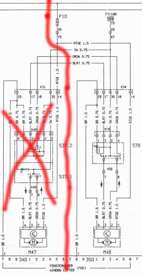

Dostałem od dobrego kumpla silnik do podnoszenia szyby z lewych przednich drzwi, czyli moich, bo urwała mi się kiedyś korbka, tyle że z Astry z Anglii. Mam więc wszystko to co u nas pasażer, silnik lewy, jajowaty przełącznik podświetlany, wmontowany w uchwyt do zamykania drzwi. Problem w tym, że gdy podłączam to wszystko na przewodach to silnik kręci się tylko w jedną stronę. Przełącznik jest na 100% sprawny, łączę wszystko wg schematu jak dla pasażera u nas. Co jest nie tak?

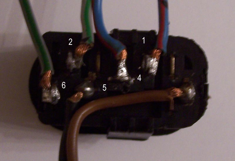

Może ktoś zrobić fotkę przełącznika szyby prawej...
Albo niech ktoś sprawdzi połączenia i opisy z moją fotką.
witam sluchaj tak jak patrze naschemat to widze, ze wewnatrz obudowy wlacznika jest dioda i to w dodatku zendera (czyli bardzo czula i do tego krucha) jest duze prawdopodobinstwo , ze ona stwarza ci problemy w.g schematu nozka 1 wlacznika ponadto moze byc tez ze nie podlaczyles sie napieciem do wlacznika z odpowiednie strony sprobuj zamienic miejscami +/- i na odwrot jesli to nie pomoze to pozostaje wymiana diody 50gr w kazdym sklepie z czesciami elektronicznymi najlepiej wylutuj stara i wez ja do klepu - sa rozne wartosci
pozdro
> i do tego krucha)
aha jeszcze jedno w obudowie silnika jest tranzystor ktory jesli ma zwarcie bedzie dzialal w jedna strone nie przelaczy silnika w druga strone sprawdz i jego
pozdro
> tam są diody świecące (LED) do podświetlenia przycisków
> a nie zenera
w. g schematu widze, ze to zenerki, led-y mialy by strzalki w gore od diody tongue.gif
> diody

siemka, nie wiem czy to ma jakies znaczenie ale u mnie nic nie dzialalo dopoki nie polaczylem drzwi ze soba wtedy dopiero szybki brykaly, a tak dupa.pzdr
