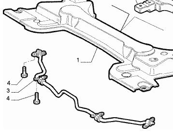

W aucie mojego wujaszka (Mk. 1 1.1 Sole z końca 99 r) wymacałem, że dość poważnie zużyte są elementy łączące stabilzator przedniego zawiasu z wahaczem. Taki swego rodzaju łącznik, ale wygląda bardziej jak obejma mocująca stabilizator do nadwozia w moim Lanosie. Chciałem je kupić i wymienić. W tym celu podzwoniłem po kilku okolicznych sklepach i tego nie mieli. Gość w Intercarsie powiedział mi, że to auto według katalogu nie ma stabilizatora. Żartowniś. Ma i to nawet całkiem poważny. Pomierzyłem ten element (niestety linijką, bo nic innego nie miałem pod ręką) i rozstaw śrub mocujących jest ok 60, a średnica otworu (stabilizatora w tym miejscu) ok. 17 mm. Wygląda (jest to dość mocno zużyte), że guma jest zwulkanizowana z blachą w jedną całość. Możliwe, że ten element jest od Mk. II? Z tego, co mi się wydaje, to to auto zostało wyprodukowane jak Mk. II były już w sprzedaży.
Jest może gdzieś na internecie jakiś katalog on-line do Punto, albo może ktoś mógłby mi udostępnić fragment z rysunkiem zawieszenia?

> O dokładnie. Chodzi mi o te elementy na końcach stbilizatora.
No można próbować polować, jest do do kupienia -
http://www.celkar.pl/Katalog/zawieszenie/f2.htm - Punto, element oznaczony numerem "3". Numer Fiata 7750990.
Producent IMPERGOM, numer 29046 modele: Punto, Nowe Punto, Doblo, Strada.
http://www.impergom.it/catalogo/catalogo.php

polecam tę firmę, sprowadzają części z Włoch, ja u nich kupiłem zarówno przód, jak i do tyłu, a staby jak nówki, żadnej rdzy, gumy oki, dałem za obydwa 80zł.
To już jest jakiś punkt zaczepienia.
Dziękuję wszystkim za pomoc!
