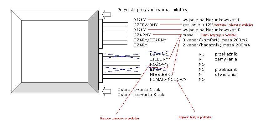

A podłączyłeś kable o takich kolorach jak na schemacie, który wkleiłem?
Ta centralka właśnie tak działa, że podaje na 1 sekundę lub na 3 s. masę na te kabelki i zamek dostaje impuls do działania (w zależności od tego czy poszedł impuls masy na kabel zamykania czy otwierania)
No to teraz wszystko jasne. Ja po prostu źle zrozumiałem manual. Jutro rano wszystko podłącze jeszce raz i napisze.

Tworząc manual nie opisywałem podłączenia tego konkretnego sterownika, tylko kable, w które należy się wpiąć, bo jak pokazały nam przykłady, co sterownik, to inny schemat podłączenia, inne kolory kabli.
Skoro masz taki sam jak ja, to zrobiłem tak na szybko rozpiskę kabelków w tym konkretnym modelu ok.gif

Spotkałem się z określeniem MECHANO-ELEKTRYCZNA a dodatkowo na schemacie elektrycznym Astry jest
>>WYŁĄCZNIK BLOKADY ANTYWŁAMANIOWEJ DRZWI KIEROWCY<< S41
a do niego podpięta masa (brązowy) i jej rozdział na czerwono-żółty (DS) i czarno niebieski.
Opis stanu na schemacie: SWITCHED SITUATION: blocked, DS disconnected, > w tym stanie masa zamyka się z czarno niebieskim więc prawdopodobnie żeby to działało trzeba by po tzw normalnym zamknięciu centralnego masę z czarno-niebieskiego zdjąć a podać na czerwono-żółty.
To mogą być brednie ale poexperymentować by można (np kabelkiem z minimalnym zabezpieczeniem po drodze)
Blokada gdyby była typowo mechaniczna to przecież trzeba by coś dłubać przy każdym zamku a tak po przekręceniu kluczyka na płasko słychać jak dookoła auta ( w zamkach ) coś sobie szurnie i po wszystkim, nie można nic otworzyć.
Tak na marginesie kiedyś do centralki zanikło mi zasilanie icon_eek.gif i oczywiście nic nie można było otworzyć oprócz drzwi kierowcy, gdybym nie miał gazu to nie mógłbym nawet zatankować noPB bo zacięta klapka, dałem nowy przewód i po bólu.
Na razie nie mam auta i nie mogę sprawdzić więc jeszce wszystko działa he he.
Z elektrycznego punktu widzenia to tą masę pędzącą do wyłącznika S41 można by odciąć (wyłączyć), dać osobnym przewodem na zacisk wspólny przekaźnika (obwód NO do czerwono-żółtego a NC do czarno-niebieskiego) po czym cewkę przekaźnika zasilić z +12 i masę do wyjścia z centralki (kanał)> w praktyce to raczej lipa bo:
* w momencie zamykania centralka da masę na kanał równocześnie z masą na zamknięcie CLOSE i nie wiadomo co się wtedy stanie niewiem.gif (dać jakieś opóźnienie?) przy otwieraniu też nie wiadomo co zadziała szybciej, dobrze by było żeby wcześniej odpadło zasilanie przekaźnika, odcięty byłby obwód DS i zamek otworzyłby się impulsem OPEN
*cewka przekaźnika po zamknięciu zamka zasysała by niestety pewną energię z akumulatora.

założyłem sobie centralny zamek -troszke inny niż opisywał Klaudio , ale działa,znaczy otwiera i zamyka .Zrobiłem to według opisu i przy pomocy rad kolegów (dzięki Klaudio).Ale niestety pojawił się problem,mianowicie nie ma sygnalizacji kierunkami.Mój sterownik ma tylko jeden kabelek do sterowania kierunkami.Podłączyłem go zatem według manuala ale na próbe tylko pod jeden kierunek i nic frown.gif sprzedawca napisał mi dlaczego tak się dzieje
Quote:
Witam sterownik 830 wytawia mase n aprzekaznik a dopiero jego podlaczyc do kierunkow ( na kierunkowskazy ma byc podawane +12V )
jak zatem go podłączyć?? i gdzie?? wdzięczny będe za odpowiedz
