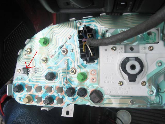

Przeprowadzilem dalsze obserwacje i na 100% wiem co jest grane u mnie, u Ciebie pewnie to samo. Winny jest ten pierdolnik z tyłu liczników - stabilizator napięcia czy jak mu tam. Zauważyłem u mnie, że w momencie kiedy wskazowka od temperatury leci w okolice 97-100 to i wskazowka beznyny idzie wyżej, jak temp spada to i wskazowka od paliwa nizej. Obserwuje takie rzeczy pare razy dziennie, cos tam nie teges z tym stabilizatorem. Jak kupiles juz zegary to pewnie problem zniknie u Ciebie bo i ten stabilizator przy okazji masz w nowych zegarach.

U Sebastiana wskaźnik paliwa pracuje OK. Zresztą jak się tu pojawi to potwierdzi. smile.gif
> Ja mam pytanie to kącikowiczów, którzy w tym grzebali już, ile ten
> stabilizator napięcia kosztuje, gdzie go dostać, jaki typ/symbol
> kupić i jak wygląda wymiana ?
Cena 2 zł w sklepach elektronicznych. Ze starego odczytaj czy 12V czy 10V

Nie wiem jak u Was ale w mojej Asterce ten wskaźnik był już wymieniany zanim ją kupiłem, widac to po rozpiłowanym otworku na wkręt docisjający do radiatora. czy komus z Was nie przyszłą myśl, jak poprawnie włozyć nowy stabilizator na pięcia?? Kupiłem LM7812 i on ma wyprowadzenia w ten sposób patrząc z przodu /od strony napisów/ od lewej kolejno: 1-wejście 2-masa 3-wyjście. Przeanalizowałem sobie połączenia na folii i wyszło mi, że trzeba założyć radiatorem do góry. Mam wskaźniki bez obrotka. I po kiego grzyba tam jest oporniczek w szeregu z masą?
