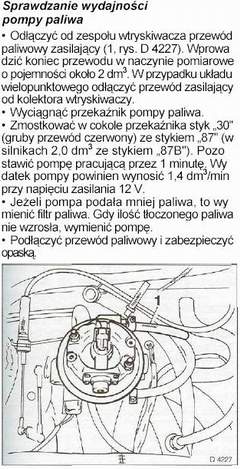

no to pozostaje jeszcze do sprawdzenia wydatek pompy
w Etzoldzie jest to opisane, masz tu fragmencik:
ew. pomiar ciśnienia, ale to już musiałbyś
poszukać warsztatu z odpowiednim sprzętem

Posprawdzałem wszystko tak jak przedstawił mi kolega Azja i teoretycznie wszystko wyglądało na sprawne (przekaźnik oraz pompa) chodź pompa pracowała dość dziwnie. Ostatecznie zdecydowałem się na wymianę pompy (wybrałem tą za około 170 zł hehe.gif) i jak na razie jest wszystko ok. Zobaczymy co będzie jak przyjdzie zima.
