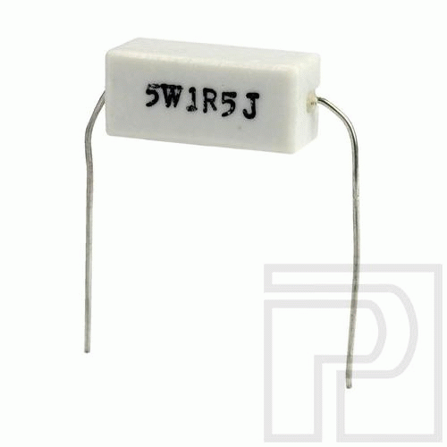

Czy któryś z Kolegów mógłby udostępnić fotkę jak wygląda ten kabel oporowy i gdzie jest wpięty: na "+" czy na masie ?
Chciałem sprawdzić obecność (lub nie) tego kabelka u siebie i ewentualnie skopiować ten patent do innego auta, w którym H7 wymieniam średno 2 razy w roku w każdym reflektorze sciana.gif

Wpinasz taki rezystor 0.1 om/5W od strony "+" i osłaniasz go, żeby nie stopił czegoś w pobliżu. Rezystor wygląda, jak na tym zdjęciu:

PS. No i miej tu dobre serce - znalazłem fotkę podobnego rezystora w necie, żeby "nieelektronicy" wiedzieli o jaki pytać w sklepie, a tu już mądrale (patrz poniżej) zaczynaja się wymądrzać. Na rezystorze powinno być napisane 5W0R1J , zdjęcie jest przykładowe!!!
> zdjęciu:
> Pozdr.
No ale to chyba nie jest 0,1om/5W tylko 1om/5W
Jak już mnie krytykujesz to nie pisz głupot. Na fotografii jest 5W 1,5 om. Zdjęcie dałem jako przykład, tak wynika z treści, znalazłem je w internecie, nie sądzisz chyba, że zaraz polecę z cyfrówką do samochodu robić zdjęcia moim opornikom, albo będę szukał zdjęcia z właściwą wartością, bo komuś nie chce się myśleć.

Z treści nic nie wynika że to jest przykład, faktycznie jest 1,5om

Nie każdy jest tak bystry jak Ty, nie każdy musi znać się na oznaczeniach oporników. W sklepie też nie zawsze wiedzą czym handlują i co podają.
Trzeba WYRAŹNIE napisać to co ma taki Ktoś widzieć na oporniku. Ma być napisane na elemencie np. 5W0R1.
PS. Wcale nie musi być 5W0R1J, litera J mówi o tolerancji wartości opornika i może być inna.
