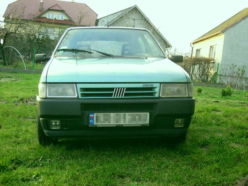

No te drzwi nie wyglądają nie zbyt Tych drzwi praktycznie nie ma Ruda u niego jest tak głodna że to nie do opisania food.gif Ale dzięki temu autko kupił dosłownie za grosze (cene malucha) spineyes.gif
> u niego jest tak głodna że to nie do opisania Ale dzięki temu
No dobra ale tak serio to rzeczywiście ruda zaatakowała pięknie. Znikły progi nadkola powoli znikają nie widziałem go z kanału to zdjęc wam nie dam bo nie mam, ale jak się nadarzy okazja to będą. Narazie priorytet to Hamulce bo rozpędzić się to da i to bardzo ale z hamowaniem kiepściutko.
