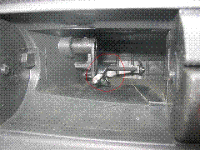

Trzeba wyjąć kratki (schodzą bez problemu trzeba je tylko z boku lekko podważyć) i przesunąć zaczep z pokrętła którym się zamyka nawiew do tego położenia w którym stwierdzisz że jest zamknięty.

nawet przy całkowicie zamkniętym nawiewie coś tam będzie dmuchało . Sprawdź też czy dobrze założone jest cięgno sterujące , które zamyka klapkę . Da się to zrobić po wyciągnięciu kratki , którą podważa się śrubokrętem z obu stron .
1. pokrętłem zamykasz nawiew
2. wyciągasz lewą kratkę (patrząc z pozycji kierowcy)
3. pręcik od klapki wyciągasz z uchwytu pokrętła
4. ciągniesz pręcik do siebie, tak żeby klapka od nawiewu zamknęła się zupełnie
5. wciskasz pręcik w uchwyt pokrętła
6. zakładasz kratkę
Chłodne powietrze ze środkowego nawietu to typowy przypadek TTTM. Żeby się tego pozbyć najlepiej (na zimę) zaizolować cały wlot kanału zimnego powietrza (powinien być jakiś opis na klubowej stronce).
Ja poradziłem sobie z tą niedoróbką, że na ten istniejący gwint nakręciłem dwie nakręteczki M3 lub M4 ustawiłem w odpowiednim miejscu cięgno i dokręciłem nakrętki i je skontrowałem. Od tego czasu wszystko działałało prawidłowo w lecie przyjemny wiaterek na twarz, zimą zamknięte i brak jakiego kolwiek ruchu powietrza. grinser006.gif

Też tak kiedys miałem - ale kupiłem nowy ten plastikowy zaczep na cięgno i jak ręką odjął....

A w jaki sposób nakręciłeś te nakrętki bo u mnie M4 są za małe a M5 za duże. Czyli wychodzi że trzeba M4,5 a takich nie ma.
Tak prawdę powiedziawszy to nie wiem jaki był rozmiar tych nakrętek. Miałem je po demontażu starego radia. Akurat przypasowały to jej wykorzystałem. Może masz jakiegoś znajomego który ma warsztat pełen niepotrzebnego sprzętu elektronicznego to napewno coś dobierzesz. Sprawdzić nie mam jak bo już od roku mam następcę mojej poczciwej F.
