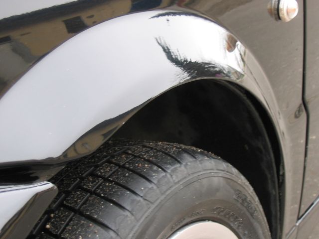

ja mam et 26 na 6ciu calach i z tylu kolo zupelnie sie w blotnik nie miescilo, rozklepalem na maxa ale dalej walilo o mocowanie zderzaka. jak zapodasz jeszcze dystans to takie kolo 7mio calowe zupelnie bedzie wystawac za obrys samochodu zlosnik.gif bedzie ala mexyk zlosnik.gif

A ja wiem około 5-10mm maks na strone . Zrobione są tak aby na felgach tych co miałes czyli ENZO z oponom Pireli P7F mieściły sie bez problemu z przodu bo wcześniej wystawały!!!
> miescilo,
wedlug mnie mylisz sie i to bardzo.Przy ET 26 z tylu kolo chowa sie i nie wystaje a na sklepanych rantach nie obciera nawet o mocowanie zdesia.Pisze tak bo ja tak mam.Do tego ja mam jeszcze 3mm dystans bo chcialem wysunac je jeszcze bardziej na zew i tez nie obiera wiec jak to mozliwe ze u ciebie przy 6 wystaje cfaniaczek.gif chyba cos pomyliles z Et hmm.gif

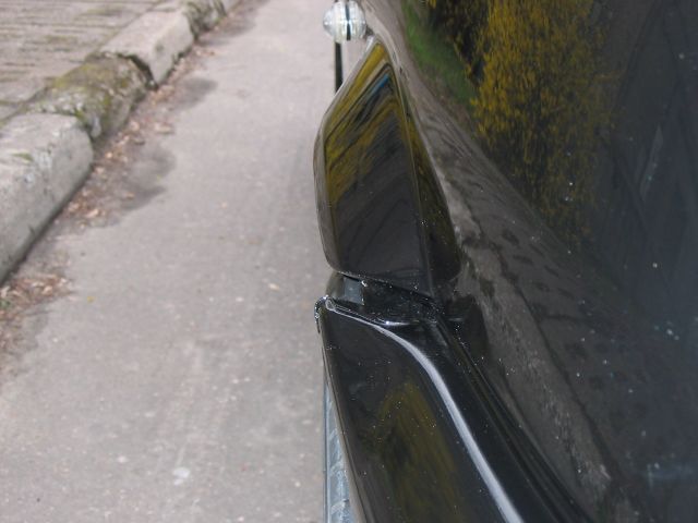

alessio monza 14x6 et26 i darlo o rant nadkola nawet po wstepnym zagieciu. wyjolem springi i rozpiolem amory od wahaczy z tylu i mierzylem w czasie klepania rantow. po rozklepaniu dalej tarlo ale tylko o mocowanie zdesia wiec wyciolem i dopiero teraz nic nie dobija i nie obciera.

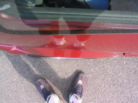

mowisz o 14 a ja caly czas o 13 a jakby nie patrzec to ty masz blizej do blotnika i mocowania zdesia biorac pod uwage nasze gleby jeszcze.Jak juz pisalem przy mojej -40 nie obciera a u ciebie jest albo bardzo blisko ziemi albo bardzo miekko na zawiasie.U mnie mam z tylu kanape i z 4 osobami na pokladzie nie ma tematu o tarciu.Masz np foto tylu ale jeszcze bez dystansu 3mm
