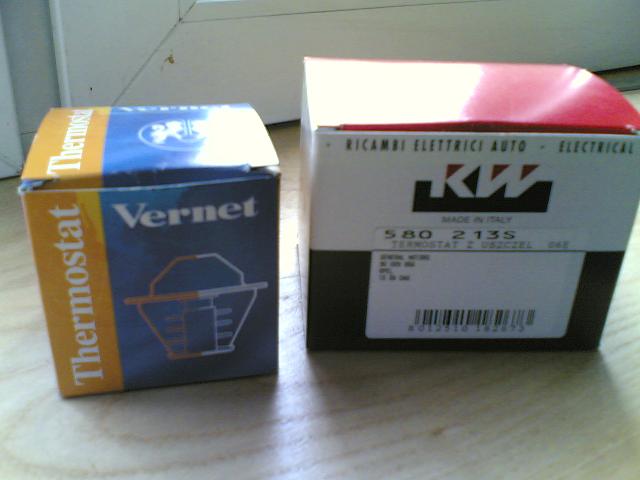

macie zdjęcie obydwóch termostatów, Jeden made in France, drugi Italy. I już wiem że mnie oje**ali w tym sklepie bo na opakowaniu termostatu jest napisane:
Termostat z uszczel. a uszczelek nie ma!!!! Za to w drugim mam ich chyba z 8! 4 papierowe, różne typy, i kilka gumowych też różnych. Ciekawe jak to złoże do całości??? confused.gif

DTL? czyli masz Turbo a ja mam zwykły diesel oplowski nie isuzu, Koleś w sklepie pytał się mnie o to chyba ze 4 razy czyli jakaś różnica jest. Lelek mi mówił że do mojego czyli bez turbo idzie taki sam jak do benzyniaka czyli na 92 * a do isuzu idą 85*

oddaj to wsklepie - przeca oszukali Cię
już wymieniłem. Zaraz się przejadę i zobaczymy czy to wskaźnik. Stary termostat nie wygląda na uszkodzony ale może przpuszczać. Tylko się przebiore z brudnych łachów.
