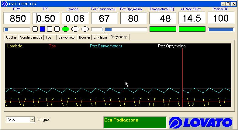

angryfire.gif Od założenia instalacji LPG w autku męczy mnie przypadłość samozapłonu. Wymieniłem już świece na NGK lecz nadal samozapłon się pojawia częściej bądź rzadziej ale jest za każde regulowanie instalki gazownik kasuje 20zł. Choć to i tak nie przynosi rezultatu samozapłon jest na gorącym silniku.
Zastanawiam się nad zakupem urządzenia dopalającego gaz z kolektora który pozostaje po zamknięciu elektrozaworu- urządzonko wyłaniając elektrozawór w chwili wyłączenia zapłonu jednak pozwala silnikowi pracować jeszcze przez czas 1-2sek umożliwiając dopalenie resztek gazu.
Denerwuje mnie to że przy samozapłonie autko łapie lewych obrotów i potem jest kłopot z odpaleniem na PB- trzeba trochę pokręcić 10-15sek, szkoda mi akumulatora bo normalnie pali na dotyk.
Czy któryś z kolegów widział takie urządzonko ( ewentualnie niech poda gdzie można je dostać ) i jaka jest jego cena
LPG mam na gwarancji ale mój gaziarz lubi brać co mu się należy claps.gif może sam coś spieprzył może to być wina złego miksera gazu?
dołączam foto na którym widać ustawioną mieszankę mojego autka

Tak jak mówiłem instalka jest ustawiona optymalnie skan ustawienia w pierwszym poście w załączniku u samej góry tego tematu.
