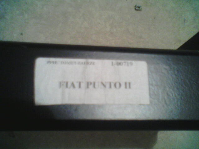

Pamiętaj, że instalka w PII przechodzi przez bodycompa. Orientowałem się kiedyś w ASO mają do kupienia BLACKBOX smile.gif przyłączeniowy do haka dedykowany specjalnie do PII. Najlepiej wszystko puścić przez przekaźniki i oseparować diodami - wtedy nie będzie niespodzianek

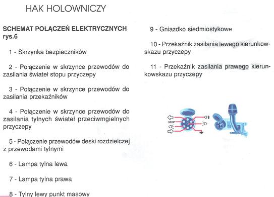

A czy kolega widzi co pokazuje schemat?
jak na razie jest to rozwiązanie własnie z Fiata Punto omawiany tutaj jakis układ dostepny w ASO-cały czas jednak wydaje mi sie ze jest on zbyteczny gdyz zakupiony hak jest w ASO i z wszystkimi dostepnymi kablami,złączkami zaciskami i nr wiec........
Pytanie nadal brzmi jak i co -ale uwazam ze mozesz miec rację co do trwałosci druku tylko napewno nie bedzie to spowodowane zarówkami-gdyz prąd płynący podczas przepalenia jest ok 10X wiekszy wiec niesądzę aby przepalenie zarówki wiązało sie z naprawą kompa(a jak wiadomo zdarza sie to czesto a i zwarcia w lampie zespolonej tylniej również)
Ale co do pomysłu wykonania układu ze schematu jak wyżej trzeba pomyslec waytogo.gif

To zalezy jaki hak kupisz, ale najczesciej nie ma. Uwazaja, ze niech sie martwi instalator.

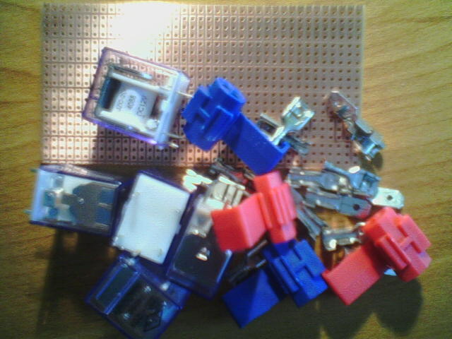

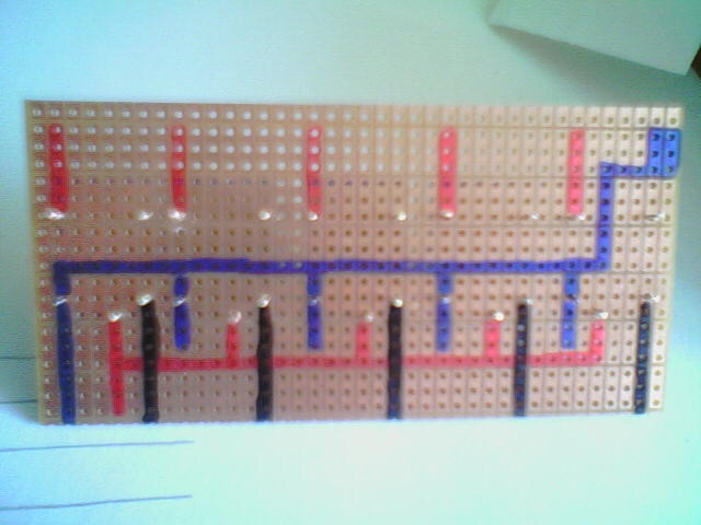

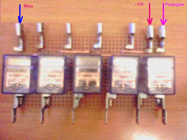

Jak widzisz wink.gifpo przeniesieniu schematu na płytkę układ jest wyjątkowo mało skomplikowany wiec bedzie niezawodny wink.gif
Powoli powstaje urządzenie
które juz sprawdzono-działanie przekazników(sterowanie) wink.gifjest prawidłowe
teraz dokładne rozpisanie kolorowych kabelków
> które juz sprawdzono-działanie przekazników(sterowanie) jest
> prawidłowe
> ,obudowa i montaż
Moja sugestia byla by taka zeby kazde swiatło było przez przekaznik , a masa nie potrzebuje przekaznika wystaczy gruby kabel , czyli w sumie 6 przekazników + masa na grubym przedodzie ok 1,5 mm2 , pozatym zasilanie prosto z aku gruby przewód ok 2,5 mm2 z bezpiecznikiem 25 A na poczatku , a sterowanie przekaznikami bezposrednio z lamp tylnych
No i wszystko w temacie i jasne
Tak jak widzisz robie separator i nawet działa -co do otworu na kabeli to dziekuję bo już myslaałem ze sie nie obejdzie bez wiercenia wink.gifMartwi mnie jeszcze posiadanie lpg w miejscu zapasu bo te rurki cos dziwnie wychodza ale przyznam sie ze jeszcze nie przymierzałem wiec wszystko sie okaze.
> Ps. odpaliłes juz to radio czy bedzie potrzebna pomoc fachowca??
Tak dziekuję -Radio odpaliłem najpierw w FL-u bo tam było dedykowane potem u siebie tutaj a teraz już ostatecznie "dopasowane"dziekuję i pozdrawiam.
A po co 6
Kirunkowskazy- 2
przeciwmgielne 1
stop 1
pozycyjne 1
Razem 5
> A po co 6
> Kirunkowskazy- 2
> przeciwmgielne 1
> stop 1
> pozycyjne 1
> Razem 5
> przyczepka jednoosiowa nie potrzebuje swiatła cofania
Poniewaz, lewa i prawa pozycje podlacza sie oddzielnie. Tak przeciez jest zrobiona instalacja. Gdy podlaczysz obie strony pod jeden przekaznik i nie daj boze spali sie sie bezpiecznik lub cos sie stanie z instalacja akurat w tym obwodzie z ktorego jest zalaczny przekaznik, to w przyczepce nie bedziesz mial wogole swiatel pozycyjnych.
Ile przewodow z +12v, tyle przkaznikow. Tak jak jest to opisane na Twoim rysunku.
