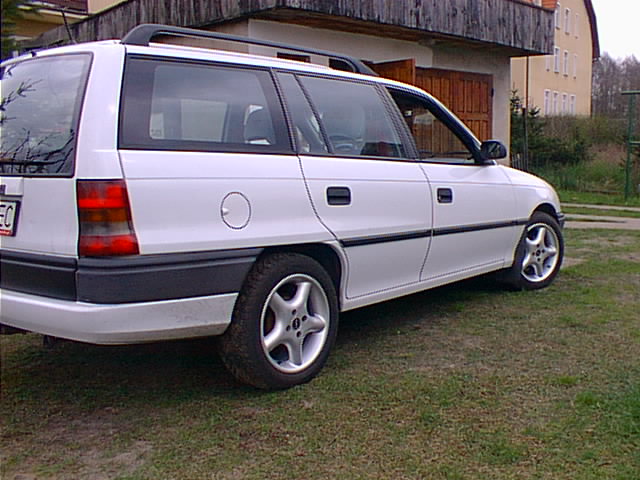

Kolega pytal o maxymalny rozmiar zlosnik.gif A ze zdjecia widac ze niezle kolka moga sie tam zmiescic moze nie za szerokie ale troszke wieksze swiety.gif
i tu jest kolega w sporym bledzie. na przod to wiele wiecej sie nie zalozy
piszac wieksze ma kolega zapewne na mysli o wiekszym (wyzszym profilu) hmm.gif
napisalem i pokazalem co wiedzialem i mam

T oja sie decyduje na to co na fotesi... mam ident Astre:D bedzie sie extra prezentowac:D
