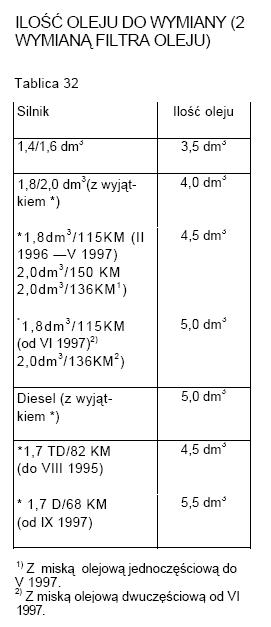

A ile oleju wchodzi do 1.6 szr ? ja wlałem 3.2 Litra i jest 3/4 czy to nie za mało ?

W "instrukcji obslugi" opla astry napisali ze wchodzi 3,5 litra. U mnie tyle wlalem po wymianie i pokazalo na maks. Z tego co sie oreitnuje wiekszosc jak nei wszystkie benzynowe silnmiki tyle mieszcza. Dizle natomiast od 4 do nawet 5 litrow.

Żebyś nie musiał przypuszczać... wink.gif :
