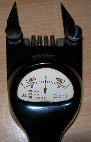

Quote:
Nie mam foty testera ale wygląda jak widełki któłre przykłada siedo bolców akumulatora a między nimi jest rezystor drutowy i woltomierz.
Takim czymś testował ci? :
To jest do testowania starych akumulatorów, kiedy można było dojść do pojedynczych ogniw baterii.
Cały czas podłączał ten sam miernik, tylko coś zmieniał w ustawieniach. Wyświetlacz był elektroniczny.
