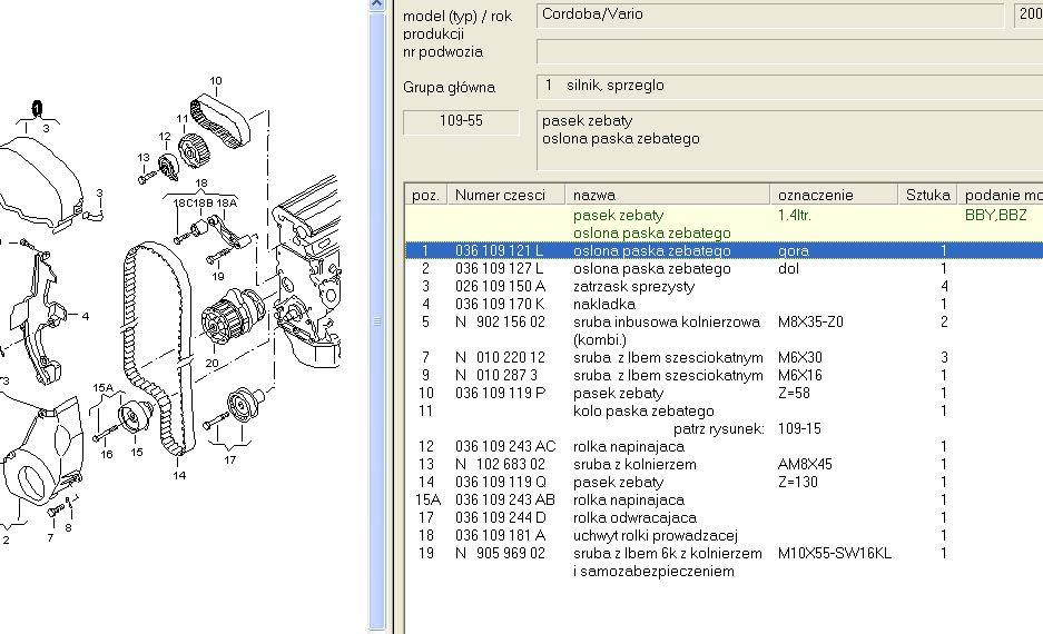

Ostatnio gadałem na spocie na temat tego silnika - powiedziałem że ma on podobno 2 paski rozrządu (podobno to nieprawda). Sprawdziłem, oto wyniki mojego "śledztwa":
dwa paski to kij i żaden koszt, ale napinacze i rolki prowadzące - tyle ile w V6 hehe.gif
> mam takie cudo i wymieniałem toto przy użyciu wujka
> tyle ile w V6
Zdradź proszę koszt części... Bom ciekaw.
Całość najmniej 380zł - mowa o firmowych zamiennikach typu Ruville czy Luk, ale już SKF ca. 550zł
Same paski ok 30+50

Ludzka wyobraźnia nie zna granic... Powalająca liczba napinaczy...
są dwa i na dodatek lubi pękać ta mała roleczka...
sadze ze to ma swoj cel - dłuzsza bezawarynosc paska(a co zatym idzie bezpieczenstwo silnika)
zeby paska maja nizsze obciazenie oraz wytarcie od jednego koła zebatego rozrzadu
kazde jest niezaleznie napinane a to powoduje mniejsze scinanie boczne
w innych aut gdzie pasek biegnie po 2 kołach, pasek peka (ze wzgl na wieksze siły obciazenia),
jak pisza user nawet po 50 kkm i jest big problem
nb. podobnie jest maszynach produkcyjnych - sa duze obciazenia i nie spotyka sie aby pasek biegł po dwoch kolach, tylko sa 2 paski z jednego na drugie koło przekładni
