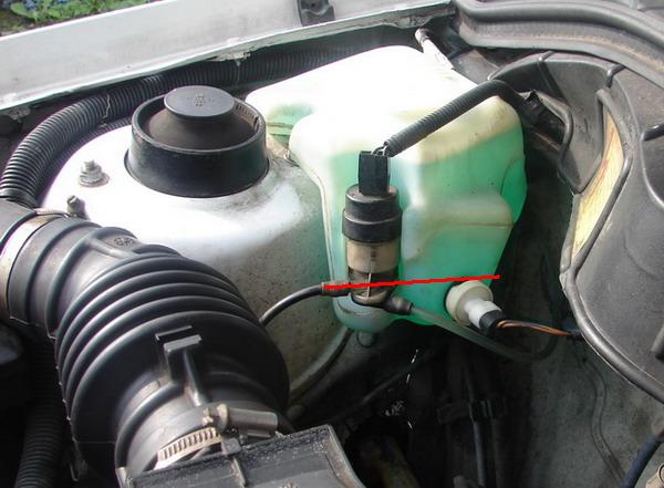

Rura karbowana kosztuje 73zł w ASO. Wiem, bo przedwczoraj zmieniałem (pękła w kilku miejscach ze starości).

To mi się udało. Dostałem za free na szrocie. Prawie nówka (czerwoną kreskę olej, fota służyła mi do czegoś innego zlosnik.gif) :
